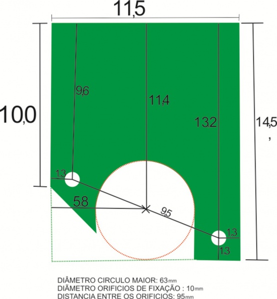

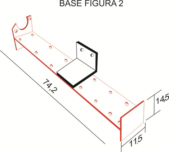

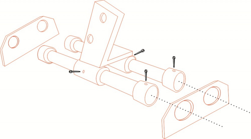

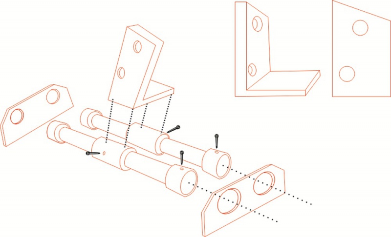

Vavá, vou fabricar meu suporte. Fiz uns esquemas e medições (mas ainda faltam algumas medições). Mas vai ser esta base o meu suporte. Para as guias eu comprei uma par de tubos da canela da Honda Biz que é um aço cromo muito resistente e escorregadio, por 20,00 cada.
Anexo 436087 Anexo 436088 Anexo 436089 Anexo 436090 Anexo 436091
Vá em frente, fazendo assim do inicio fica 100%. O projeto tá show.
