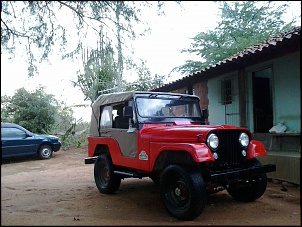

    Meu nobre peço que dê uma olhadinha no meu poste anterior. Precisamos saber varias variantes. Meu jeep estar a uns 50km na fazenda....olha ele lá.
    abraço.

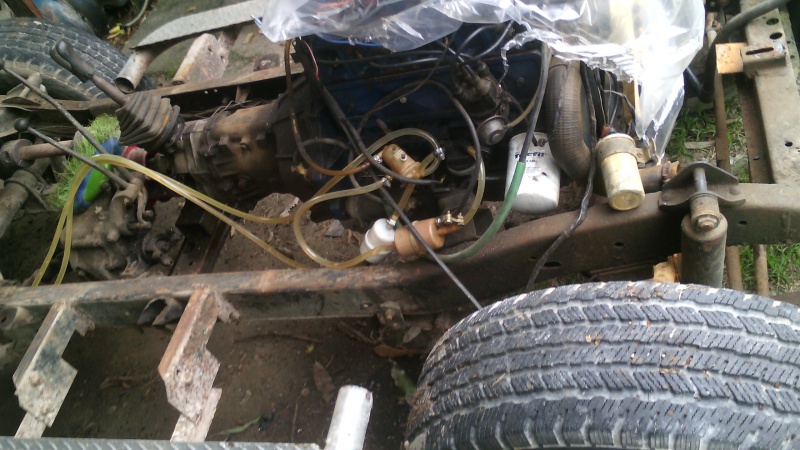

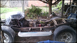

    Vejo que vc já usa motor de opala, se for continuar é só refazer os suportes baseando-se pelos que vc já tem aí. Abra um tópico e coloca as fotos, onde vc as colocou ninguém vai ver.

    Naercio acho que esse coxim central da reduzida está muito alto, mas deixo para os especialistas do fórum. Vi pelas fotos que a lata bem podre, se conseguisse uma de fibra.
    Dá pra ver que tá bem alto mesmo, gerando um inclinação indesejada no cardan, é legal rever esse alinhamento aí...

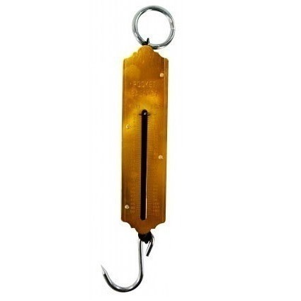

    Olá Matraka1, eu revisei tudo, troquei todos os rolamentos, 4 por cada munhão. Os coloquei da marca Timken. Eu nao usei a balança para dá a pré carga, a fiz no dedômetro e até agora tudo bem. lembrando que o uso do jeep tem sido pouco.
    A história da balança é vc ir testando o peso, força, para movimentar o braço do munhao usando uma balança tipo peixeiro , vc tem que movimentar ele com um determinado peso, força. Voce regula o peso, força, colocando ou tirando umas laminas que ficam embaixo do "toquinho". Acho que nao fui muito claro.(?)

    É muito simples. Os feltros os fiz de carpete de carro, pois o que encontrei aqui era aparentemente muito ruim. Ah compra a balança.
