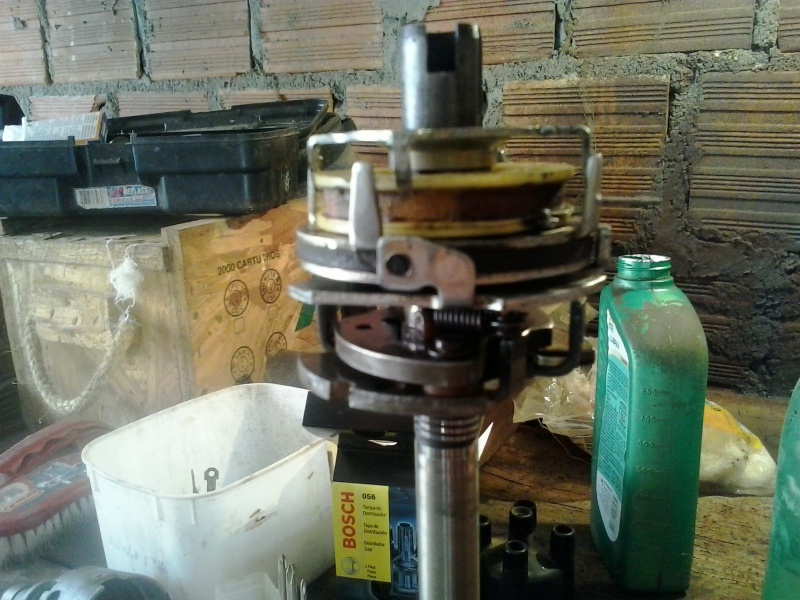

    Meu caro Pablo poluir que nada, aqui é para isso mesmo. Fiquei uns dias fora do fórum, nesse ínterim, desmontei o distribuidor limpei e montei como original. Aproveito para informar aos que leram ou vao ler os posts acima sobre alinhamento da ponta do rotor do distribuidor com a ponta da estrela móvel ("aranha"), que isso nao procede, o que é alinhado na verdade é o sulco da estrela com uma das pernas, ou seja aquele rasgo do eixo deve estar alinhado com a ponta da estrela..... Revisei montei e nao mudou o consumo, o que mudou é que arrumei uma lampada de ponto e o ponto conforme ia acelerando ele quase passava para o outro lado da polia, e agora nao, apesar de sair de 12º graus na marcha lenta e ir até 16 na alta rotação. Issso é normal?? Depois disso coloquei a culpa no carburador e comprei outro, DFV 228,(???) estou esperando chegar .

    Pelo menos o bicho vai ficar 0 km, Vavá o problema é que não encontrei nenhuma foto da "aranha" do distribuidor para ter certeza do alinhamento, mas no 4 até é mais fácil de acertar (já passei por muita raiva com uma aranha do 6 até que comprei uma nova, no 6 a distância entre os eletrodos da tampa é muito pequena e isso exige uma precisão na posição da aranha), se tivesse um motor do opala aqui para verificar a posição exata já tinha feito pois basta tirar uma foto para ter base no alinhamento, o que eu tenho certeza é que não é alinhado com o encaixe do rotor mas bem próximo.

    Meu caro George no de 6 cil como sao 6 pernas fica praticamente alinhado a ponta do rotor com a perna da aranha. No dist de 4 o que fica 100% alinhado é aquele rasgo, sulco do eixo com a perna da aranha. O rotor fica um pouquinho atrasado em relação a ponta da aranha. Foi com suas explicações que visualizei que eles nao poderiam estar alinhados..

    Pra mim ou pro Pablo? Sim George, sobre essa variação do ponto em alta, que visualizo na lampada é normal? Saindo dos 12º na lenta e chegando perto dos 18º em alta RPM.
    RESPOSTA. Nivaldo Oragio
    Essa variação do ponto chama-se "avanço" da ignição, isso tem que haver mesmo, quanto mais acelera, mais adianta o ponto!! Alguns tem variação centrífuga, outros usam uma válvula a vácuo, ligada no coletor de admissão por uma mangueira!

    É para você, no distribuidor do opala, tem os dois avanços tanto o a vácuo como o centrífugo, agora que você está com a lâmpada você pode visualizar bem o funcionamento, verifique que quando acelera o "avanço" a vácuo na verdade atrasa o ponto para que o motor tenha força para subir o giro e assim que o vácuo é formado novamente o ponto adianta, nos distribuidores de platinado era possível ver o avanço funcionando pois o atuador era externo ao corpo do distribuidor e a haste de acionamento era visível.
