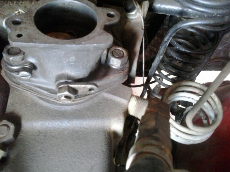

    George as saídas da tampa de válvulas nao estão ligadas ainda, por que o "T" tá faltando uma sída. O tal "T" do coletor já verifiquei e tá ok. O alinhamento da aranha do distribuidor o Edison (4x4GARAGE) aqui do fórum falou sem ver que era isso que estava causando o engasgo, por isso que retirei as fotos e postei, mas como nao conseguir demontar/alinhar deixei pra, lá já que no outro combustivél que uso o funcionamento é perfeito, 100%.(???) Só resolvi mexer no carbura por causa que em alta, apenas em alta, nao desenvolve e fica engasgando e consumindo 3l de gasolina por KM. Fico muito agradecido pelas ajudas. A tarde tem novos testes, ainda bem que isso me faz bem, por enquanto.

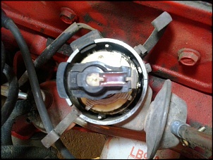

    Vavá procurei e achei este forum Caravan 85 Falhando que tem a foto de um distribuidor do opala, e aparentemente comparando com a foto que você postou aqui o teu parece que está na posição correta, mas vale a pena você verificar esta posição, você comentou que no gas o motor está funcionando perfeito, uma coisa que não é 100% compatível é a regulagem do motor para gasolina e para gas, muda muito o ponto de um para o outro, ou seja se funciona perfeito na gasolina não vai bem no gas e vice versa, aqui tem um amigo mecanico que fez uma alteração justamente no avanço a vácuo para o motor trabalhar bem quando muda da gasolina para o gas mas não sei direito o que ele fez, outra dica é você regular as válvulas isso vai melhorar o desempenho do motor, e é relativamente fácil fazer.

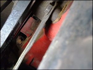

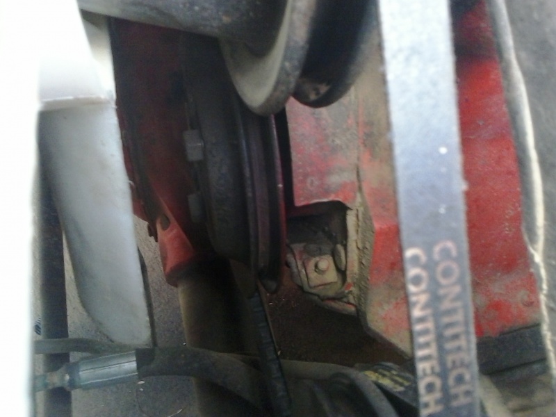

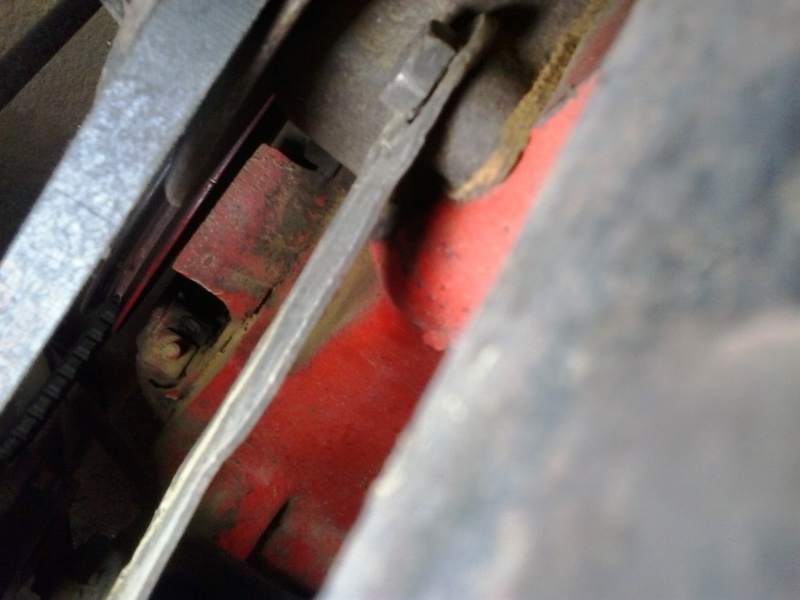

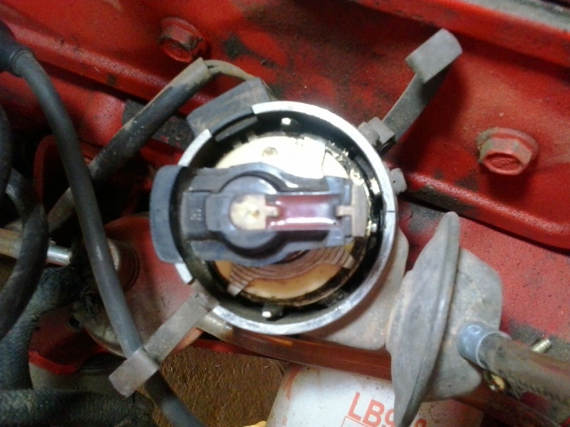

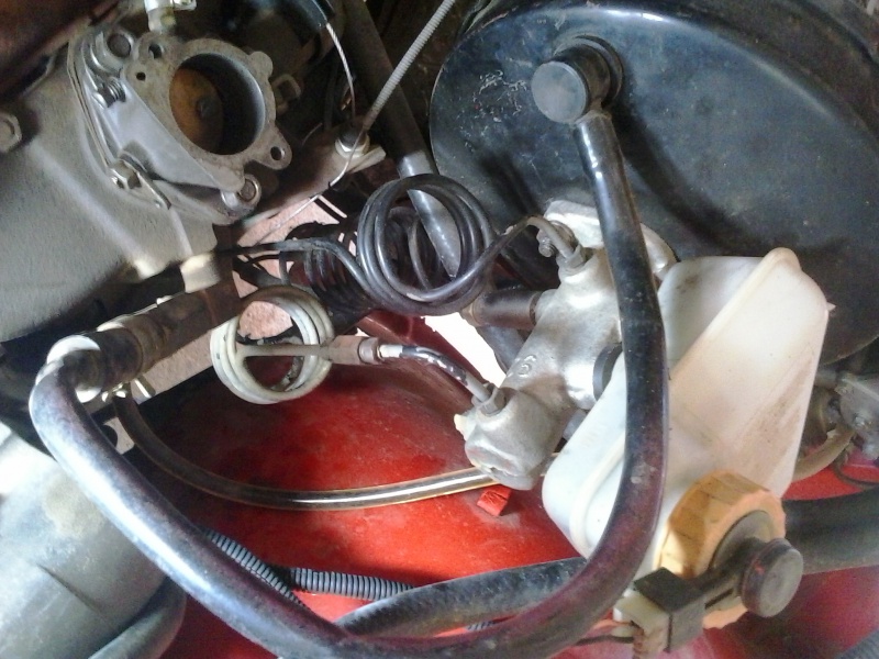

    Obrigado a todos pela força, hoje a tarde passei mais de 3 horas tentando e nao consegui, nao era entrada falsa de ar pela tomada de vácuo que aceleração ficava nas alturas e sim aquela haste que puxa o pistonete que que esta´solta e entao predia deixando a borboleta aberta, resolvi isso mesmo assim só funciona menos de 1 min e apaga agora nao sei mais se afoga ou nao. O volume da cuba testyei de 20 a 42ml e nada mudou. As duas fotos da marca do ponto: quando a marca tá no 0 o distribuidor nao aponta para aquela marca do primeiro pistão. Quando ele aponta para amarca a polia fica como na outra foto. DESISTINDO.

    Vava o motor ta fora do ponto homem! coloca a polia no zero e coloque a ponta do rotor na ponta da tampa que corresponde ao primeiro cilindro, pra ter certeza do ponto morto alto do motor tire a primeira vela coloque uma chave de fenda no orificio ate ele tocar na cabeça do pistão e va girando a polia até que o pistão fique o mais alto possivel do seu curso de movimentação, pronto achou o ponto morto do motor,Vava arrume o ponto e depois volte no carburador, se continuar o problema so pode estar com alguma problema no corpo do carburador as vezes trincou em algum lugar do corpo que esta arrastando mas gasolina do que o necessario e dando excesso

    Citação Postado originalmente por ZEQUINHA8100 Ver Post
    Olha meu caro realmente visualmente está, mas foi um cara entendido que colocou e eu o interroguei sobre isso e ele disse que tem casos e casos e esse motor (o meu) o ponto era ali. Ele realmente tentou com as marcas no lugar. Eu o chamei depois de tentar botar no ponto como manda o figurino e nao consegui. Amanhã vou fazer isso.
    Tubo bem Vava,por isso te falei pra vc achar o ponto morto do motor com o esquema da chave de fenda pq ai vc vai ter certeza que esta no ponto morto correto, feito isso vc olha na polia, as vezes mesmo estando em ponto morto num vai estar zerado na polia, achando o ponto morto com a chave de fenda ai vc coloca o rotor na direção do pino da tampa que corresponde ao primeiro cilindro depois que o motor funcionar vc so refina o ponto com a luz de ponto abraços

    Com o distribuidor na marca do primeiro pistão a polia fica na marca B + 2 graus = 12º. Mais uma animação pra amanha. Vale meu caro Zequinha.

    Vavá, dando mais uma pesquisada achei outra imagem de distribuidor CARBURADOR 3E NAO QUER FUNCIONAR veja que neste a posição do rotor em comparação à aranha é diferente do teu, agora fica a dúvida de qual está errado, o que eu faria nesta situação é colocar o motor na marcação pela chapa do virabrequim, soltar o distribuidor, girar ele no sentido anti horário (o distribuidor não mexer no rotor) e voltar ele até escutar a centelha (coloca um parafuso na torre da bobina para ficar mais alto o estralo da centelha) lembrando que o distribuidor eletrônico (este) se girar muito devagar não gera a centelha como nos com platinado, acertando a posição da centelha compara com a tampa se o rotor está entre o contato da tampa (na teoria deveria estar bem centrado) se estiver fora de posição a aranha foi danificada, ou beeem mais fácil já que o motor está funcionando ou seja o ponto está certo, coloca o motor na posição pela marcação, não mexe no distribuidor e confere a posição do rotor em relação ao contado na tampa se estiver bem no centro ou próximo disso fecha e volta para o distribuidor, outra situação o mecânico que acertou o ponto acertou na gasolina ou no gás? Pois existe uma diferença no acerto deles se não me engano no gás o motor tem que trabalhar mais adiantado.

    Isso mesmo Zequinha, acabei de colocar o primeiro pistão no PMS e o rotor aponta para a marca no dist. e a polia marca 12°. Como desmontar um distribuidor? Vou postar uma foto do rotor com a polia a 0°.
