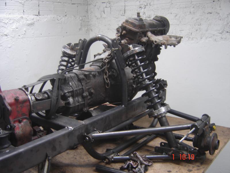

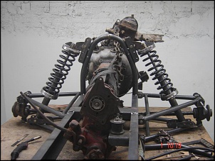

    Bom neste feriado trabalhei muito, mas quase não da pra ver nada,
    a idéia da susp tras é mais ou menos esta e falta os reforços que primeiro colocarei a fibra em cima para ter uma idéia de lugar.....
    COMENTEM!!!!!!!!!!!!!!!!

    Olá, show de bola pra suspa, só tem um detalhe, esse pivo original não suporta o esforço do amortecedor, ele trabalha ao contrário e só serve de guia para o cubo, ou vc ja tinha pensado nisso? Agora se vc colocar o amortecedor/mola na bandeja de cima tudo bem. Espero ter ajudado, abraço.

    Boa
    Não tinha pensado nisso.....

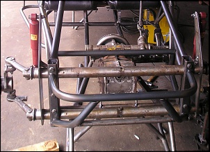

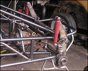

    Olá, da pra colocar um pivô inferior de Fusca aí em baixo, é só tornear ele para encaixar no cubo...hehe, abraço.Buggy 4x4....-p1010801m_555.jpg

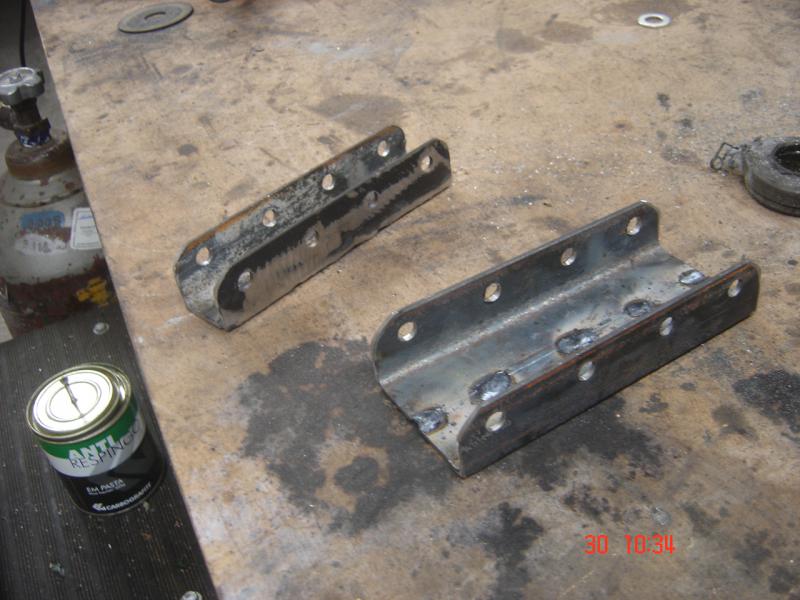

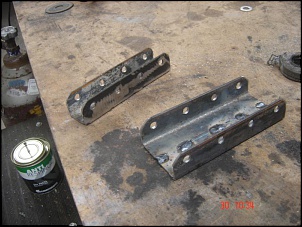

    Tem algumas fotos da primeira peça fabricada para o buggy....
    Boa Noite Fc.
    voce vai usar na dianteira os pivos do corcel mesmo?
    Abraços..
