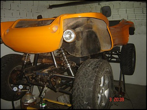

    Acredito que ficara com uma boa altura
    Miniaturas de Anexos Miniaturas de Anexos Buggy 4x4....-buggy-18-008.jpg   Buggy 4x4....-buggy-18-009.jpg   Buggy 4x4....-buggy-18-012.jpg
    Show de bola Fc.

    KARACA FC!!!! Vai ficar animal!!!!
    Tu vai precisar de uma escadinha pra subir hehehe BIGBUGGY!!
    Show! Abraço

    Hhehehehehe esta de BIGBUGGY é bem capas de pegar.hehheeh
    mas tem muito serviço ainda,
    acredito que na procima semana eu coloco os bancos e começo os pedais.....
