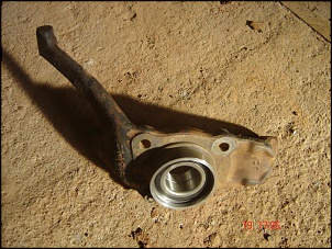

    356

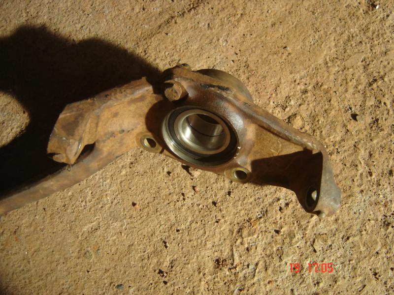

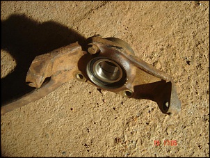

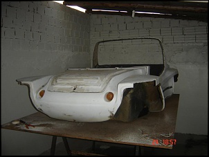

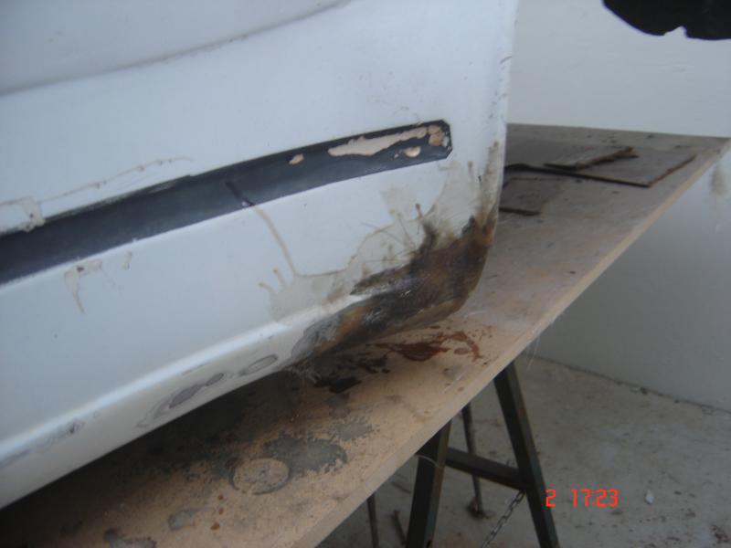

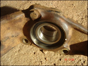

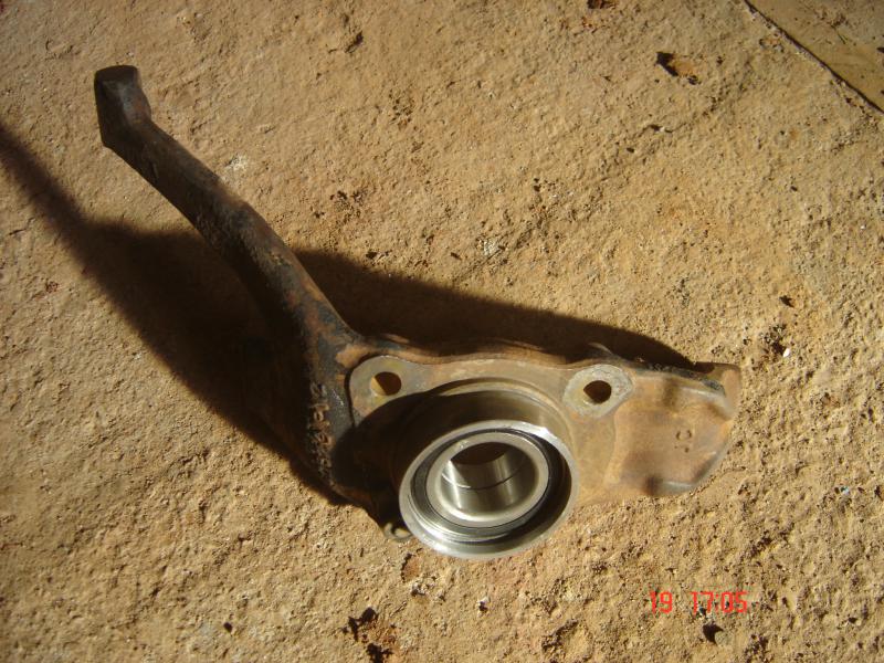

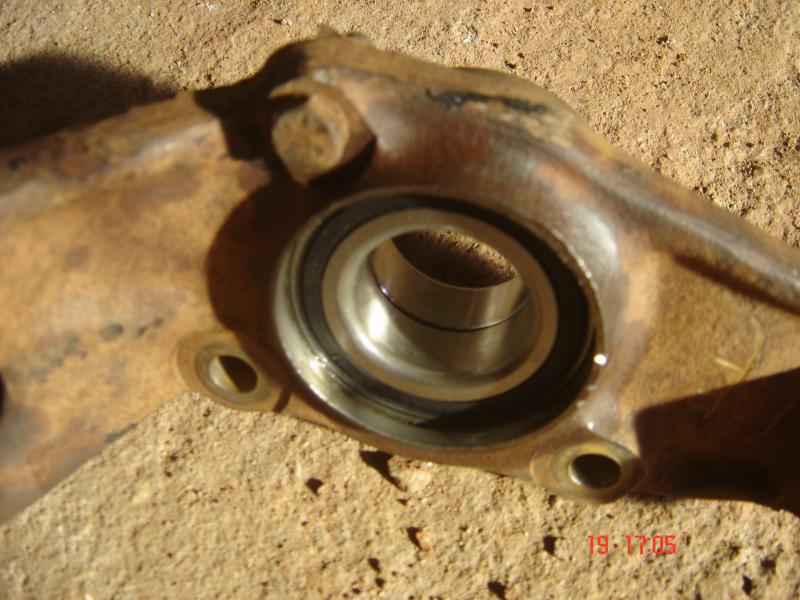

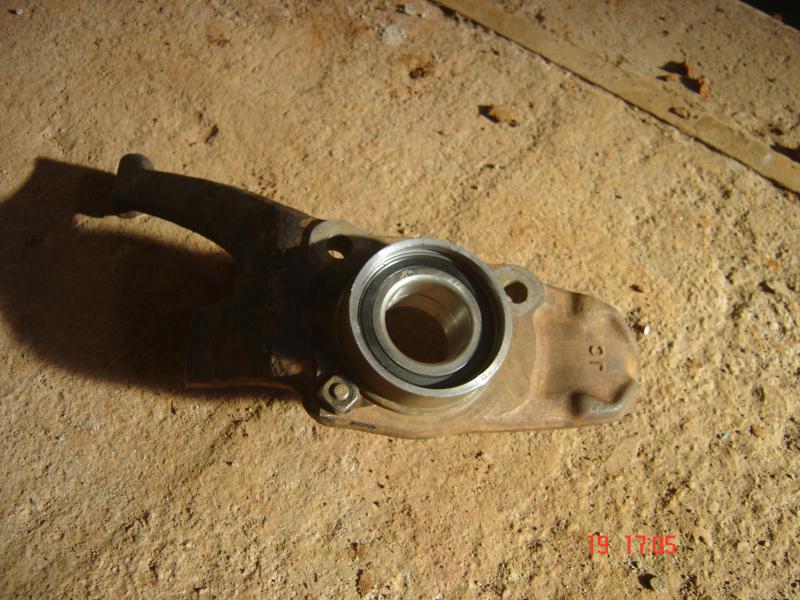

    Tem algumas fotos da primeira peça fabricada para o buggy....
    Miniaturas de Anexos Miniaturas de Anexos Buggy 4x4....-dsc09200.jpg   Buggy 4x4....-dsc09202.jpg   Buggy 4x4....-dsc09201.jpg   Buggy 4x4....-dsc09199.jpg

    Eu fiz as minhas assim também...só eu acho que , no meu caso, o rolamento ficou um pouco mais para fora.
    Se vc precisar eu tenho o desenho da chapa para adaptar as pinças do Gol no montante do Corcel...vai precisar também de uma peça para afastar o disco de freio do cubo do Gol...no meu caso de 19 mm e fiz de alumínio fundido...parafusos de rodas mais compridos e eu tive que alongar aquele guia do aro que vai no cubo do Gol...
    "Assim fica fácil"...hehehehe "no más", qualquer coisa é só falar.

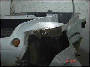

  • #45
    Usuário Avatar de fc racing
    25/02/2007
    Lajeado/RS
    356

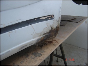

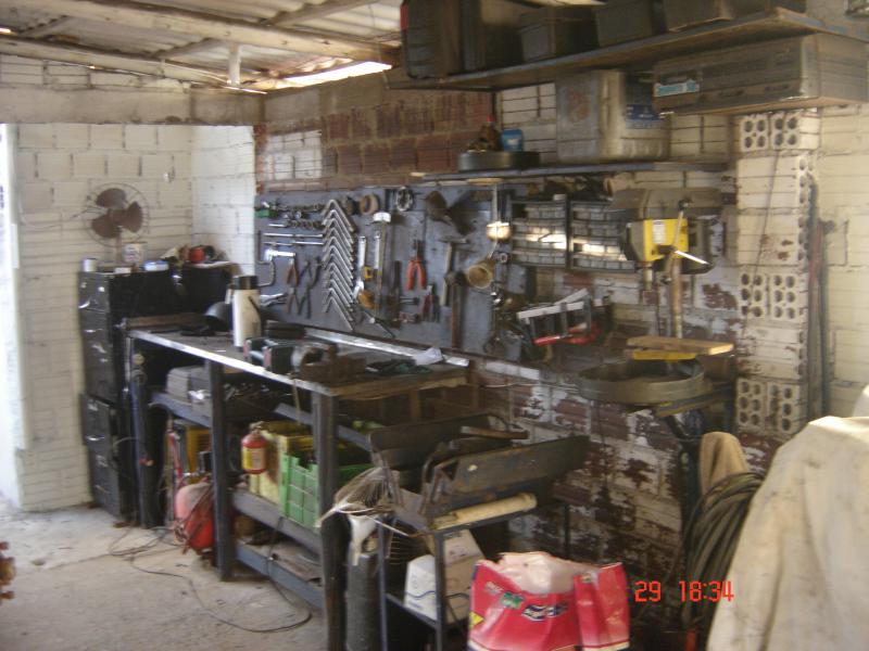

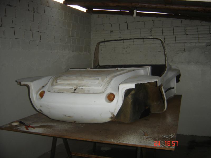

    Começaram as mudanças
    Miniaturas de Anexos Miniaturas de Anexos Buggy 4x4....-bebe3-004.jpg   Buggy 4x4....-bebe3-007.jpg   Buggy 4x4....-bebe3-008.jpg   Buggy 4x4....-bebe3-016.jpg
    FC Off Road 4x4 4x2 GAIOLAMA Lajeado RS
  • #46

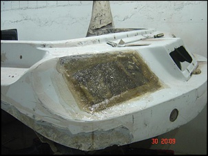

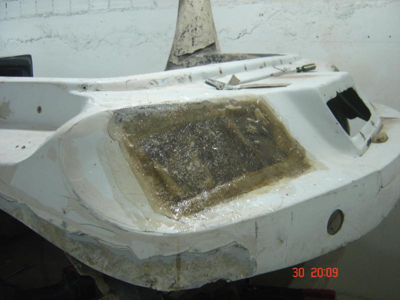

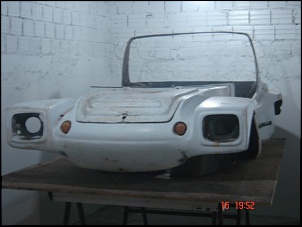

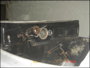

    356

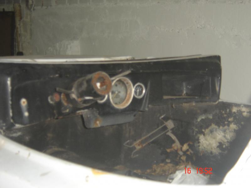

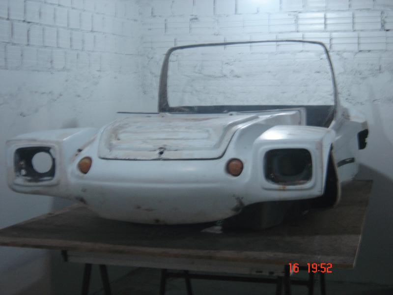

    Bom dia a todos!!!
    Agora ele vai, comecei fazendo a fibra
    nada de muito dificil de fazer mas a coseira...heheheheeheh
    ja começaram as mudanças
    Deem uma opinião de como ficou..
    Grande abraço a todos
    Miniaturas de Anexos Miniaturas de Anexos Buggy 4x4....-buggy-01-027.jpg   Buggy 4x4....-buggy-01-002.jpg   Buggy 4x4....-buggy-01-004.jpg   Buggy 4x4....-buggy-01-007.jpg   Buggy 4x4....-buggy-01-019.jpg

    Citação Postado originalmente por fc racing Ver Post
    Bom dia a todos!!!
    Ficou ótimo as lanternas traseiras!!!
    Vc tbm vai trocar o farol dianteiro??? Eu colocaria o farol da Twister ou algo parecido!!!
