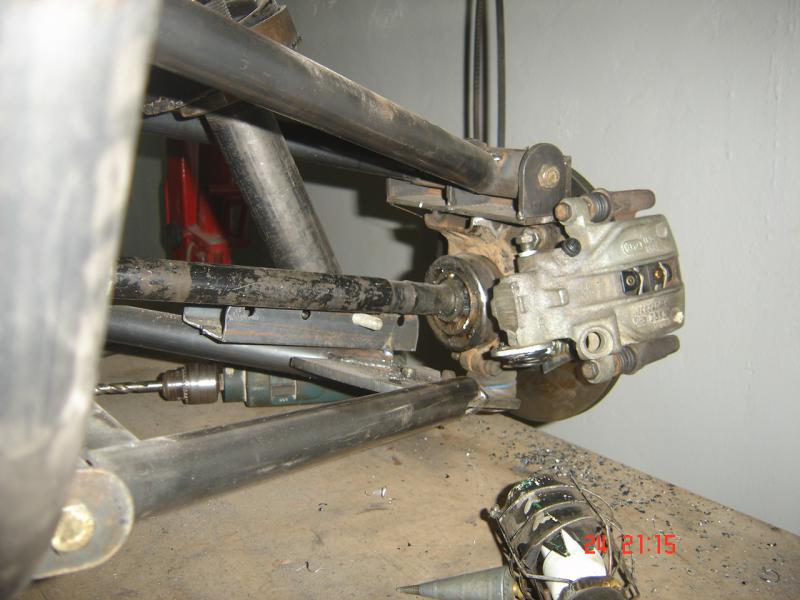

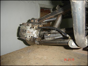

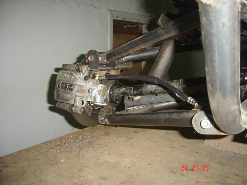

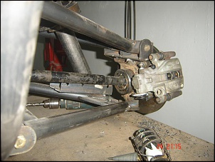

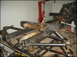

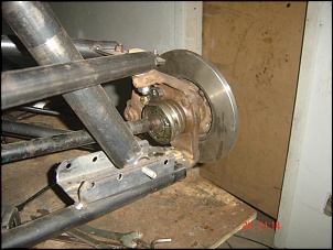

    Nada adiantA ter um propulsor bom se não tiver freios.........
    Miniaturas de Anexos Miniaturas de Anexos Buggy 4x4....-buggy-12-001.jpg   Buggy 4x4....-buggy-12-002.jpg   Buggy 4x4....-buggy-12-005.jpg   Buggy 4x4....-buggy-12-006.jpg

    de que carro é esta manga de eixo?

    sao do santana

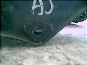

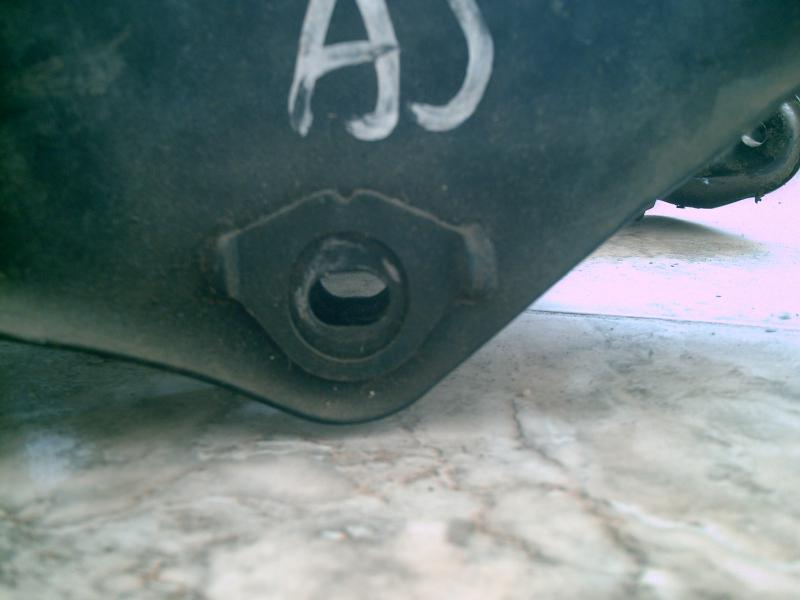

    FC, eu estou fazendo uma miniatura da minha gaiola e fiz um sistema na suspensão traseira que é parecido com o seu...nós poderemos ter problemas no futuro com este sistema...mas vc numa escala maior...hehehehhhe...é que com este sistema não é possível alterar a convergência e se no futuro entortar alguma coisa vai ser difícil colocar a roda no lugar certo. Pense a respeito.

    Fala Flávio.... cara eu sei que enfrentarei possiveis problemas mas não sei oq botar no lugar pra ajustar o camber.....
    tem alguma idéia?????
    FC Off Road 4x4 4x2 GAIOLAMA Lajeado RS
  • #152
    10/03/2004
    Faxinal do Soturno/RS
    2,934
    Agradecimentos: 46
    A Subaru usa um "esquema" nos parafusos dos braços da suspensão ( não é balança, são braços)...é uma arruela com o furo fora de centro que quando gira avança o parafuso e este desliza no furo oblongo do suporte dos braços...para um carro de rua até pode funcionar mas para o Offroad não sei se é o suficiente...
    Eu usaria as mesmas peças que vc usou na suspensão dianteira.

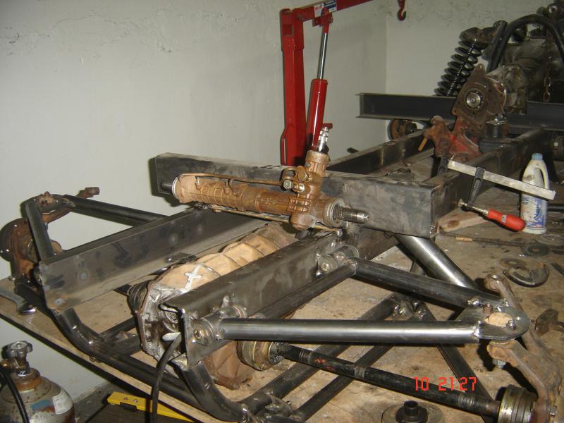

    Cara estou enfrentando um probleminha com a susp dianteira, sem a barra da direção a roda sobe e desse sem alterar nada, camber zerado, mas quando coloco a barra de direção ao movimentar a balança para cima e parA BAIXO ela altera a convergencia,

    Citação Postado originalmente por fc racing Ver Post
    Boa Flavio !!!!
    eu também estou enfrentando algo parecido, uso o setor do monza.
    a minha quando eu começo a subir a suspensão a roda abre um pouco e fica esse pouco aberta até quando ela quase termina o curso pra cima dai ela fecha esse pouco de novo voltando a posição original.
    já tinha feito outro duplo A mais com outra manga de eixo e não tinha acontecido isto.
    Flávio tens alguma sugestão?
