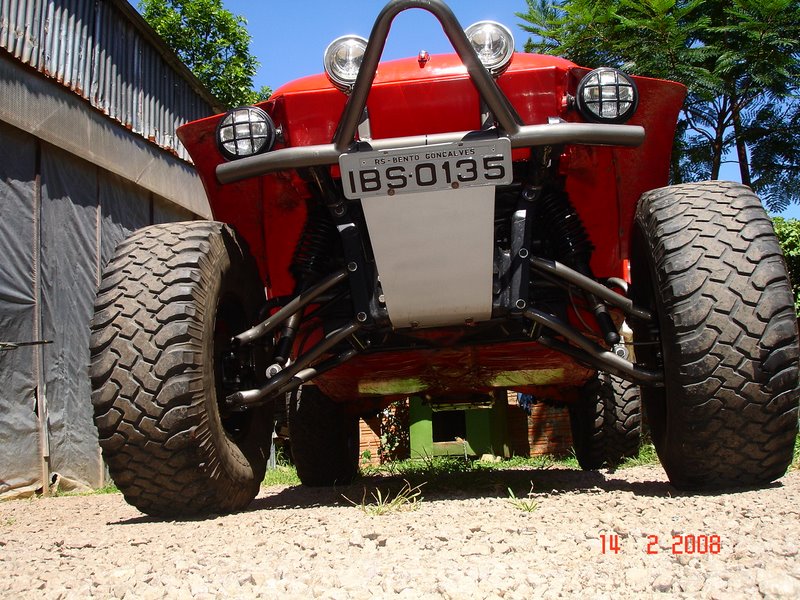

    Citação Postado originalmente por nilaraujo Ver Post
    e ai dr.cezar, blz? Bem, não sou o fc mais posso opinar hehehhe. O que determina o pouco curso da mc pherson do gol é o tamanho da balança inferior. Se voce fizer um duplo a com as balanças do tamanho do gol também terá um curso pequeno. Na verdade, o curso da susp do gol é praticamente igual ao curso da suspensão do fusca,que tb é independente, porem, de arrasto. Resumindo: Uma gaiola com suspensão do gol tem um ganho mínimo com relaçao a do fusca. Agora,uma suspensão duplo a com a balança com tamanho de apartir de 45cm ai sim voce terá um bom curso d suspensão.
    Grande abç
    nill
    Verdade, eu gostei dessa daqui....hehe, abraço.Buggy 4x4....-ogaaaorxrnrnr-vnqqcl_o0ugchhdcblooedpewcpqgeouxviyxt11xguekq21wuszprkdzlauolqpg4dvr0ia83h0eam1t1.jpg

  • #198
    Usuário Avatar de Cezar candelaria
    11/09/2007
    candelaria/RS
    762
    Então se eu usar as torres do gol e fizer umas balanças maior vai dar na mesma que um duplo A...? Digo em questão de curso de suspenção ?
  • #199
    Usuário Avatar de FUKETEIRO
    30/01/2011
    Dourados/MS
    1,938
    Agradecimentos: 5
    Citação Postado originalmente por Cezar candelaria Ver Post
    Olá, vai limitar pela haste do amortecedor, se vc colocar uma bandeja mais comprida vai ficar variando a cambagem também... para ter mais curso tem que apelar para duplo A mesmo...hehe, abraço.
    Gurgel X12 85
    Gaiola colella
