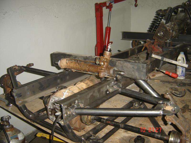

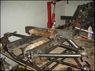

    Nesta foto que o FC postou dá pra ver fácil o que tem que fazer...com as bandejas na horizontal, instalando a barra de direção esta tem que ficar paralela à balança, com isto pode-se ver a altura em que deve ficar a caixa de direção...e no caso do Corcel o comprimento da barra vai ser um pouco mais curto do que a bandeja superior...entenderam?
    Citação Postado originalmente por vinijost Ver Post
    eu também estou enfrentando algo parecido, uso o setor do monza.
    a minha quando eu começo a subir a suspensão a roda abre um pouco e fica esse pouco aberta até quando ela quase termina o curso pra cima dai ela fecha esse pouco de novo voltando a posição original.
    já tinha feito outro duplo A mais com outra manga de eixo e não tinha acontecido isto.
    Flávio tens alguma sugestão?

    Eu tenho algumas medidas para o projeto...o linha de centro do setor deve ficar 80 mm mais alto do que a linha de centro da bandeja e o centro de giro do terminal axial de direção deve ficar a 37,73 mm do scentro do parafuso da bandeja...

    No esquema do Flávio o braço axial (movel ou (articulação)) tem que estar 80mm acima da balança e 37,73mm para fora(em direção a roda) do ponto de fixação da balança superior.
    entendeu?

    Não compensa usar a do Monza, tem tantas outras que podem ser usadas....a do própio Corcel, Uno, Pálio, Celta, Corsa ou Fiesta...a do Uno fica super leve e é barata...dependendo da largura do chassis tem que acertar a largura da caixa de direção...depois de acertar o comprimento da barra de um lado, instala a outra do outro lado...aí vcs vão ver se precisa aumentar ou diminuir a caixa de direção.
    entendi Flavio. então eu não posso usar o setor do monza porque os braços saem do centro?
    e se eu fizesse um mancal parecido com o que o mali fez?
