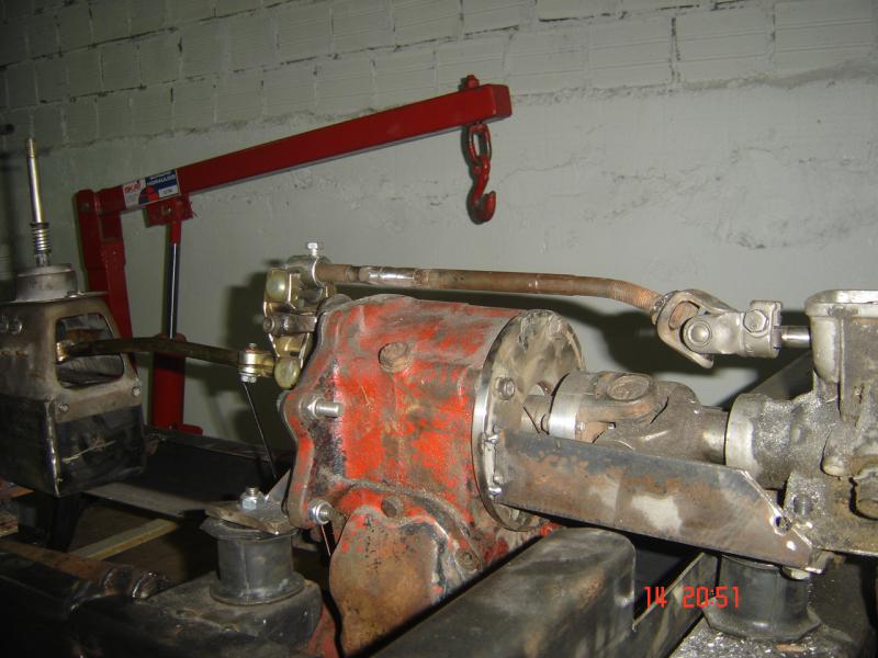

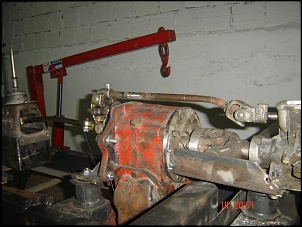

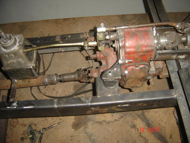

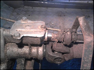

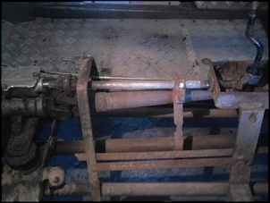

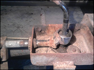

    Parecia ser simples mas estou me encomodando......trambulador das marchas!!!!!!
    Alguem ja fez e tem alguma dica?????

    Citação Postado originalmente por fc racing Ver Post
    você viu como o Cesar fez? acho que fica mais fácil.
  • #211
    Usuário Avatar de vinijost
    21/10/2008
    Porto Alegre/Igrejinha RS/RS
    35
    1,358
    Citação Postado originalmente por vinijost Ver Post
    Segue link
    http://www.4x4brasil.com.br/forum/ga...ntegral-8.html ("Maquina Blue" gaiola 4X4 Tração Integral)
    segue fotos que consta no link.
    É assim mesmo, o cambio nos tomou um bom tempo e ainda não está filé......
    pelas fotos a do cezar está com o mesmo problema da minha, muito curso nas alavancas de um lado para outro......
  • #213
    04/04/2007
    Criciúma/SC
    1,954
    Mali, voce pode minimizar isso colocando a argola mais pra cima da alavanca, assim com um menor movimento da alavanca dará um maior movimento na argola.
    Ou ainda, adaptar uma manopla de cambio que é com acionamento via cabo, se nao me engano a Besta é assim, e nao é mto caro.

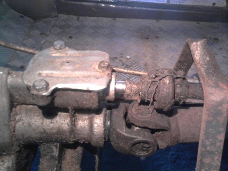

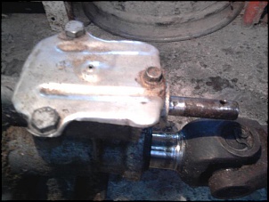

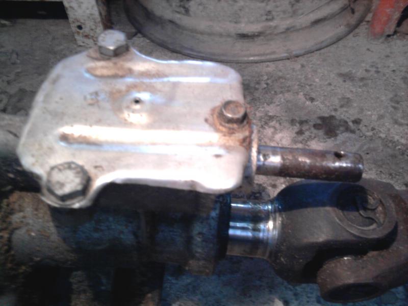

    Obrigado pela ajuda,
    acredito t agora deu certo, mas fiquei 4 noites na lida..... heheehehehh
    Ficou show fc, este sistema de puxar a alavanca e empurrar lá na caixa eu usei na caixa do gol que uso atras.. para colocar a primeira marcha para frente de novo.
    você fez com que a peça toda gira-se ali onde muda o sentido da alavanca?
