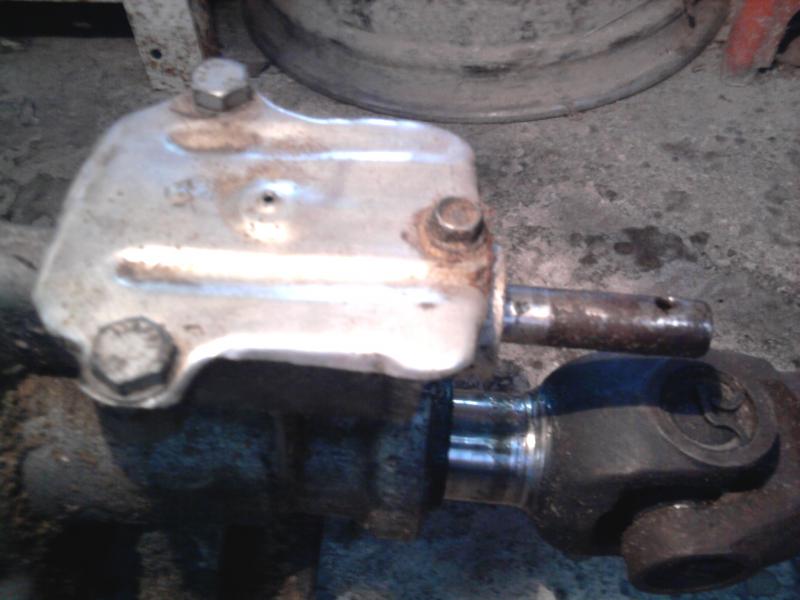

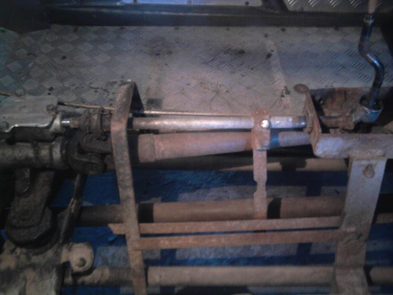

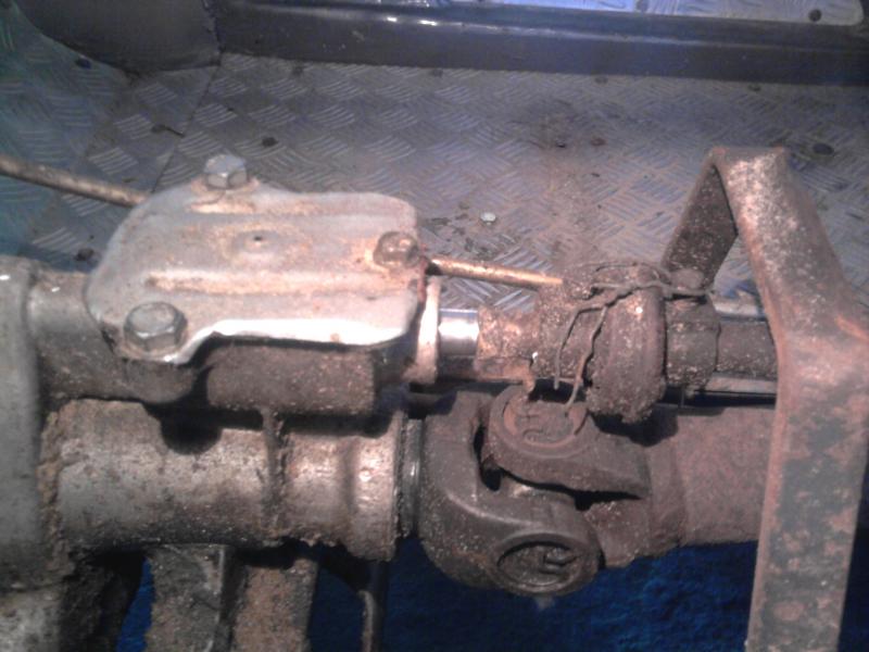

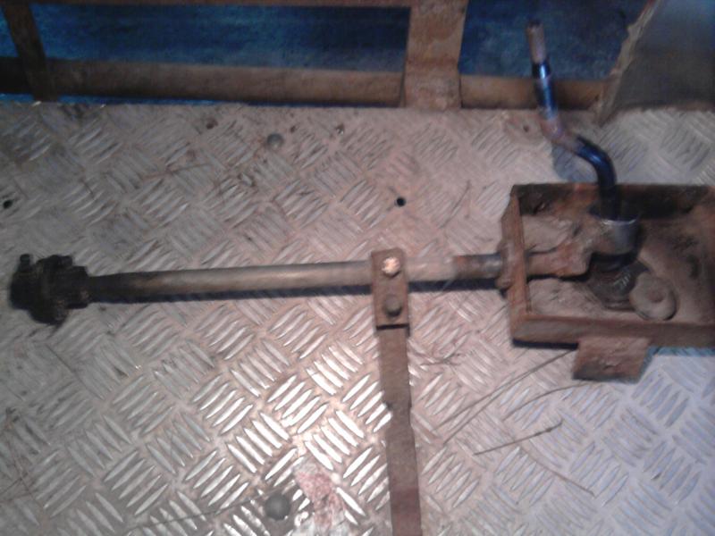

Parecia ser simples mas estou me encomodando......trambulador das marchas!!!!!!
Alguem ja fez e tem alguma dica?????

segue fotos que consta no link.
Anexo 353253Anexo 353254Anexo 353255Anexo 353256Anexo 353257Anexo 353258
Mali, voce pode minimizar isso colocando a argola mais pra cima da alavanca, assim com um menor movimento da alavanca dará um maior movimento na argola.
Ou ainda, adaptar uma manopla de cambio que é com acionamento via cabo, se nao me engano a Besta é assim, e nao é mto caro.
Abracos
Obrigado pela ajuda,
acredito t agora deu certo, mas fiquei 4 noites na lida..... heheehehehh
