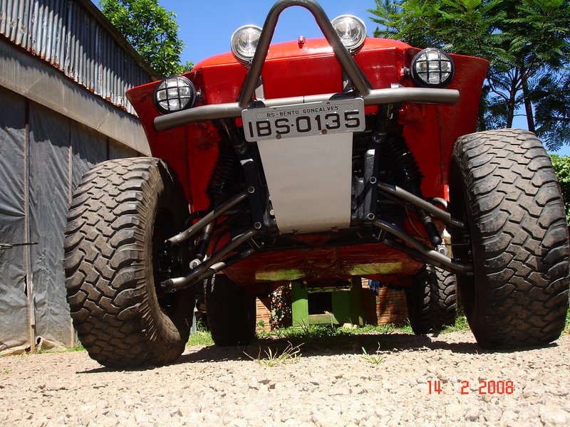

Fc..em outra pergunta tu me disse quq com torres de gol fica com pouco curso de suspenção..mas qual a difereça então pro duplo A em relação a isso ?
e ai dr.cezar, blz? Bem, não sou o fc mais posso opinar hehehhe. O que determina o pouco curso da mc pherson do gol é o tamanho da balança inferior. Se voce fizer um duplo a com as balanças do tamanho do gol também terá um curso pequeno. Na verdade, o curso da susp do gol é praticamente igual ao curso da suspensão do fusca,que tb é independente, porem, de arrasto. Resumindo: Uma gaiola com suspensão do gol tem um ganho mínimo com relaçao a do fusca. Agora,uma suspensão duplo a com a balança com tamanho de apartir de 45cm ai sim voce terá um bom curso d suspensão.

Então se eu usar as torres do gol e fizer umas balanças maior vai dar na mesma que um duplo A...? Digo em questão de curso de suspenção ?

e voltando a susp se vc somente mudar a balança ja vai ajudar mas o correto é o pesicionamento do amortecedor em cida da balança tb....isso influencia bastante...
Então como seria uma mac person com as torres do monza, com as balanças maiores..como teria que fazer com o amortecedor original ? Alguem me dá uma idéia...
