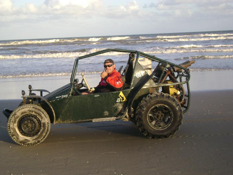

    Bom pessoal venho atraves deste para tracar idéias com os companheiros do forum, tenho idéia em fazer um buggy 4x4 e 4x2 com acionamento de alavanca como ja fiz em uma gaiola ja citada aqui no forum, penso em colocar um motor AP turbo injetado na traseira suspenção independente nas 4 rodas com balança double A, usar duas caixas de chevette uma 4 para reduzida e outra 5 marchas para cambio e dois diferenciais de komby, em baixo do motor ja pensando em altura tb, será que este meu pensamento teria fundamento?????? pesso ajuda aos companheiros do furum para a construção desse projeto longo mas quase perfeito...... hehehehehe.... a e pesso tb a ajuda se aguem souber o modelo desse buggy que comprei......FC Off Road....

    Legal o projeto, só não concordo com os diferenciais de Kombi...eu usaria os de Omega...é possível encontrar uns baratos por aí...

    Boa Flavio, mas qual seria a desvantagem em usar os de kombi??? penso neles pelas homoceniticas serem fortes e posso usar o semo eixo do santana..

    O problema é que vc tem que fazer o mancal para o eixo do pinhão e isto nunca fica 100 % alinhado e aí quebra mais fácil.
    No diferencial do Omega é para usar as homocinéticas que vc quizer...é cortar o copo que tem no Omega e soldar um disco para adaptar a nova homocinética... eu tenho um diferencial de Omega 3:15 e iria fazer isto mas depois mudei o meu projeto.

    Puts mas soldar ali !!!!!!!! Achu que ficaria um ponto preocupante no projeto..mas seguindo sua idéia vou pegar emprestado um diferencial desses para pensar um pouco....

    É só cortar na parte maior, digamos que tenha 80 mm de diâmetro, dá uma destemperada no material e solda com MIG...acho que não preocupa não...
