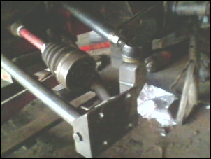

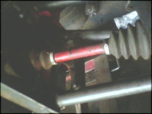

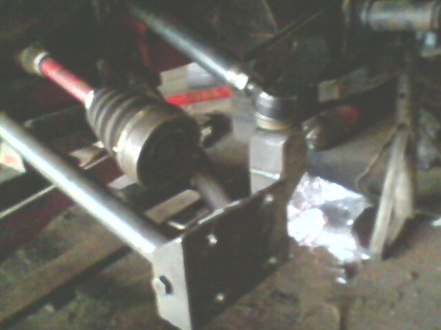

    Epero que estas fotos os ajudem! Este é um Buggy Wood com dianteira de VariantII, setor de Corsa, Reduções de Kombi adaptadas para homocinética acopladas nesta chapa quadrada com 4 furos, o motor do meu buggy é um 1600 injetado, taxado e com comando 284°, em breve em carter seco, filtro de óleo e radiador externo.Buggy 4x4....-p15_03_12-15.17.jpg

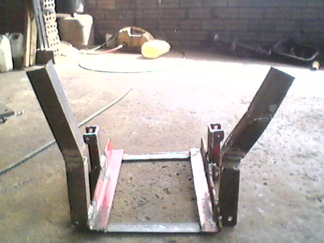

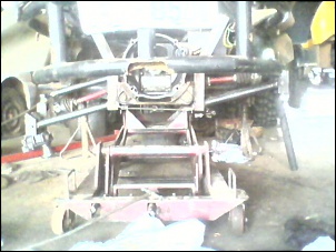

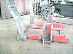

    Este é o suporte que fiz! encaixa perfeitamente embaixo do berço da caixa e nele é ficam montadas as bandejas.Buggy 4x4....-p18_03_12-14.41.jpgBuggy 4x4....-p18_03_12-14.42-1-.jpgBuggy 4x4....-p18_03_12-14.42.jpgBuggy 4x4....-p18_03_12-15.06.jpgBuggy 4x4....-p18_03_12-17.46.jpgas duas últimas são antes de colocar e após soldado no local definitivo.

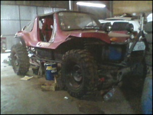

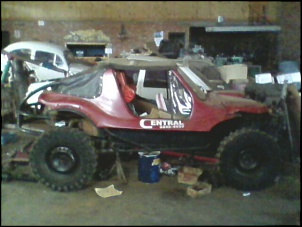

    E este é o meu Buggy de trilha, na verdade uso ele pra quase tudo. a altura que ele esta nas fotos é a altura normal dele mesmo com esta nova Suspa, acredito que se ja era bom, com uma susp. eficiente e que não deixa ele ficar pulando feito louco com as reduções, vai ficar exelente.Buggy 4x4....-p18_03_12-14.44-1-.jpgBuggy 4x4....-p18_03_12-14.44-2-.jpgBuggy 4x4....-p18_03_12-14.44.jpgBuggy 4x4....-p18_03_12-14.45-1-.jpgBuggy 4x4....-p18_03_12-14.45.jpg

    Muito fera este seu buggy, o meu espero que fique desta altura tb,
    só que penso em por susp Multi linck nas 4 rodas, acredito que fique bom....
    Mas muito bala o seu....Parabéns mande seu msn..

    Com certeza mult link ficará muito bom mesmo, mas para o curso que vc esta pensando, terá uma grande limitação, o ângulo de trabalho das homocinéticas. A não ser que vc alargue a bitola o suficiente para dimiunuir este ângulo e provavelmente ficará com os pneus para fora dos paralamas. Acho que talvez tenha algum conjunto de deslizantes que possa dar certo mas o mais provável é que não. Uma idéia seria usar daí (caso realmente tenha este problema) as deslizantes tipo "fixa" que podem trabalhar até 47°, as do tipo "VL" (meu caso "Kombi" e "Variant II") é de cerca de 32 °.

    Caro diogo primeiro de tudo obrigado, até pq aprendi a soldar com MIG neste projeto e sou eng° só que agrônomo, então imagina a miha dificuldade na usinagem das peças. O amortecedor será de parati, e molas traseiras do honda civic. As de gol, parati têm pouca carga, e como a posição possível para mim intalar é a 12 cm da extremidade da bandejaa inferior, portanto com uma maior alavanca mas propiciando maior curso tb.

    Alias, ja ia me esquecendo, o que usei de pivô na verdade é um terminal da direção do trator BM110 da Valtra 4X4, tem eixo cônico de 19 mm e rosca de 18.5 mm rosca passo 1.5. Acho que não vai quebrar fácil,HEHEHEHE. Mas o ângulo destes terminais não são muito grandes o que para sua utilização pode limitar muito o curso da susp.
  • #71
