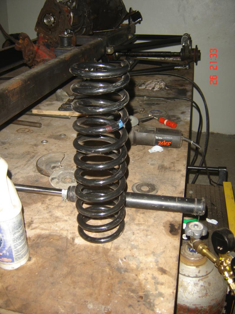

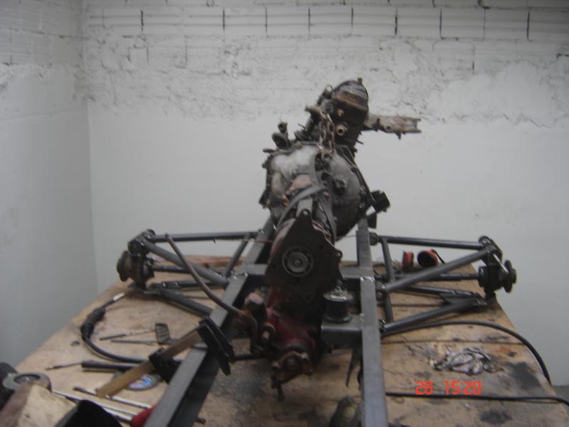

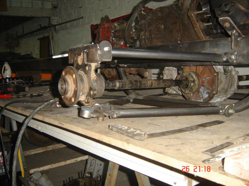

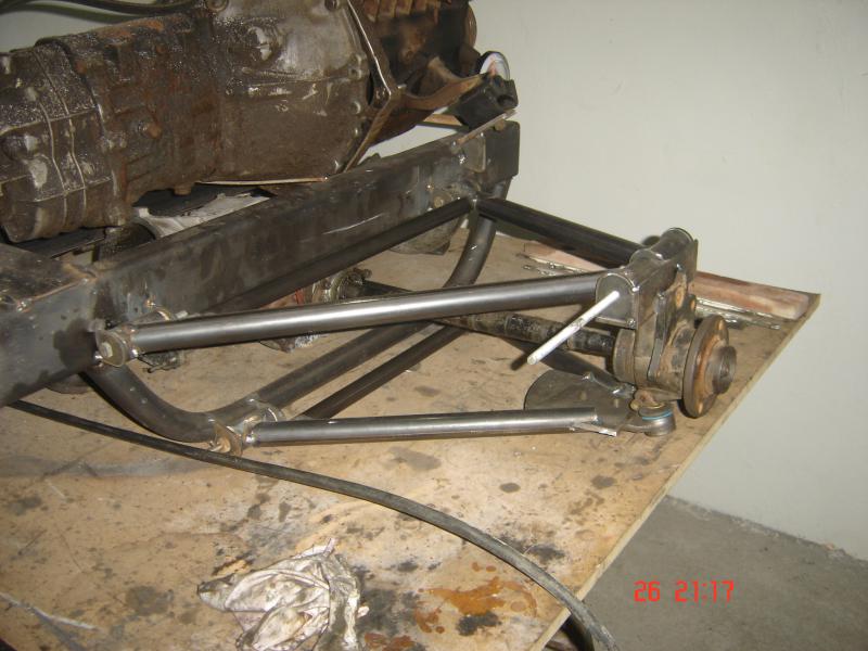

    Ai algumas fotos do projeto...será q vai???????
    Miniaturas de Anexos Miniaturas de Anexos Buggy 4x4....-buggy-07-001.jpg   Buggy 4x4....-buggy-07-002.jpg   Buggy 4x4....-buggy-07-003.jpg   Buggy 4x4....-buggy-07-004.jpg   Buggy 4x4....-buggy-07-006.jpg   Buggy 4x4....-buggy-08-001.jpg   Buggy 4x4....-buggy-08-003.jpg   Buggy 4x4....-buggy-08-005.jpg   Buggy 4x4....-buggy-08-010.jpg   Buggy 4x4....-buggy-08-011.jpg

    Fcracing, esta suspensão vai ficar do jeito que está ou vc vai reforçar ela? Este suporte da balança inferior será ligado um lado ao outro? Abraço.

    FC sera q nao vai ficar muito reduzido?
    caixa de chevette
    reduzida willys
    e diferencial (caixa vw)

    Bilate, aqui está somente ponteado a balança, a idéia será posicionar devidamente os amortecedores, para ai então fazer os reforços, ai posso visualizar melhor e não por peso em excesso.
    VW 64, A reduzida está em pé somente por facilidade de fabricação dos carda pois o traseiro ficará muito curto.... Bom dia amigoss !!!!!

    Bom dia FC. que buchas voce usou na trazeira? Abraços.

    Ali estão as de madeira, mas eu vou colocar de tecnil com espaçador de ferro.

    amigo essa parte é traseira ou dianteira?

    Parte traseira...

    olha soh minhas duvidas continuao, derepente nao expresei muito bem.... kkkkk
    pq a t-case (reduzida do willys esta virada?
    nao pq esta de pe! isso eu entendi...
    minha duvida eh... porque o casamento com a caixa de marcha foi feito pela parte de traz da t-case onde normalmente eh usado para uma tomada de forca como um guincho por exemplo? eu entendo q nao tem problema algum soh queria saber pq foi montado assim... ohh curiosidade... kkkkk

    Foi colocado assim pq se ficasse do jeito certo ai quando ficasse 4x2 ai iria puxar so na dianteira e deixando assim ela puxa a traseira normal

    Amigo certeza que não fica muito reduzida.......a t-case liga e desliga a reduzida......fica direto ou uma redução 2,5:1
