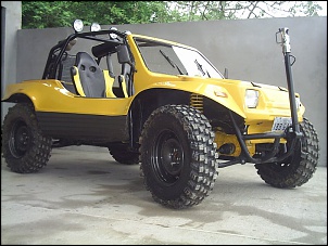

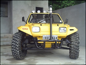

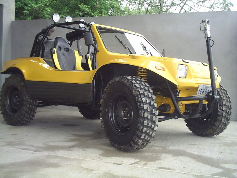

    mas axo que entendi seu raciocinio, tipo na versão 4x2 ele ficaria com a tração na frente ao invés da traseira. Se for isso acho que ficaria até legal um buggy com tração dianteira em 4x2 ein?? e olha essas fotos que eu achei pesquisando por ae, não sei quem é o dono mas mando bem...
