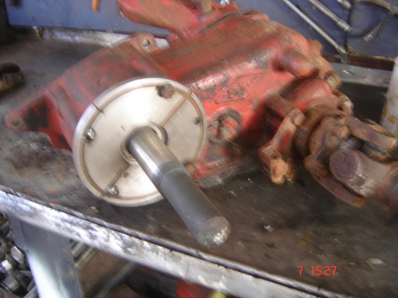

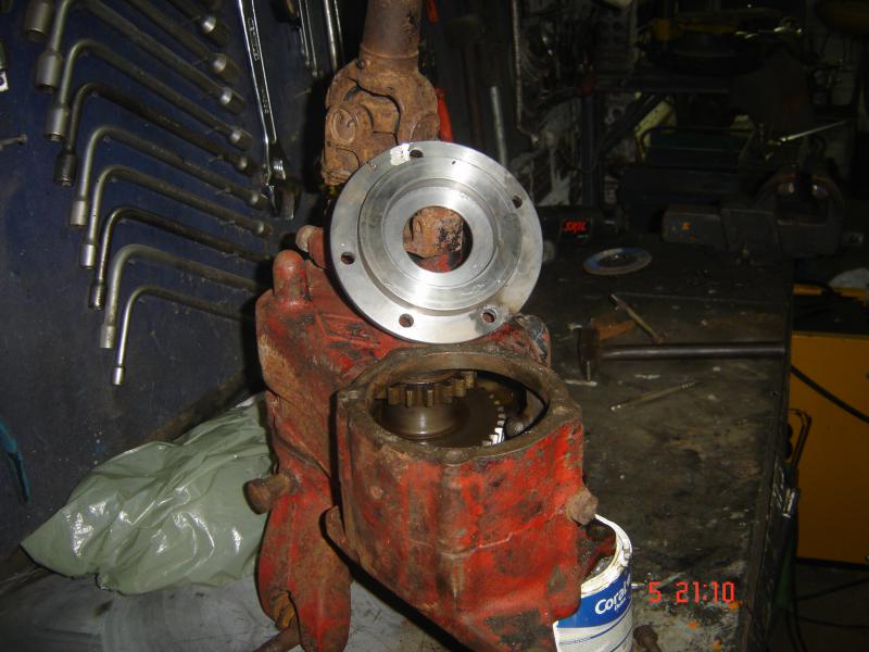

    Boa pessoal fico grato em ver o topico crescendo, eu semana que vem começo a usinar as flanges de acoplamento da reduzida na caixa do cheva ai depois começo no chassis, mas durante a semana posto fotos...

    Bah Fc, eu achei que ja tava te deixando incomodado!!!! falamos bastante mas pouco sobre o real assunto do TEU tópico.....heheheh

    Algumas fodos do andamento da usinagem das peças para a reduzida.........amanha posto mais algumas.....
    Grande abraço...

    Olha Fc, acho que dá sim.. gostei muiito da sua idéia.
    A minha já que to fazendo um chassi, estou deixando pronto para colocar mais um diferencial de gol na frente e usar mais 2 reduções na frente, e emendar os eixos dos pinhões , e fazer um sistema de engate e desengate.. valeu!
