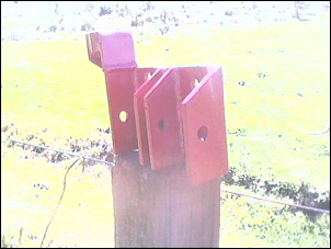

    Fala Brw. Vou postar umas fotos mais detalhadas do que tenho feito Buggy 4x4....-p29_03_12-14.17-3-.jpgBuggy 4x4....-p29_03_12-14.17-1-.jpgBuggy 4x4....-p29_03_12-14.20-1-.jpgBuggy 4x4....-p29_03_12-14.20-2-.jpgBuggy 4x4....-p29_03_12-14.17.jpg

    Estão aí as fotos mais nítidas, rsrsrs, a primeira é a ponta da bandeja do lado da redução, vai acoplada naquela chapa das fotos anteriores, o parafuso utilisado é um m12x180 10.9 que passa de uma extremidade a outra do suporte da redu. anulando aquela reação de rotação da carcaça que faz pular ou força os amortecedores. A segunda é só um detalhe do olhal e da bucha. A terceira é o detalhe da bandeja onde é preso o amortecedor.

    Resumindo vini, acho que se vc fizer o suporte como este que eu fiz e só alterar a sua bandeja vai dar certo aí é só fazer o tirante superior e pronto.
