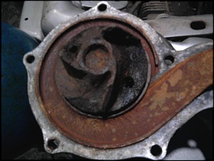

    Olá Fag, começei ontem a operação desmonte!! Cara estou impressionado com a sujeira que se junta embaixo do tunel! Tirei algumas fotos, diz aí o que tu queres!! O trambulador?
    Havia falado que no último passeio o motor aquecia rapidamente, resolvi começar pelo radiador e bomba dágua!! Bingo olha só a foto do rotor da Bomba dágua, a eletrólise comeu tres das seis aletas do rotor, não sei como ainda circulada a água, por sorte nunca ferveu a máquina!!!

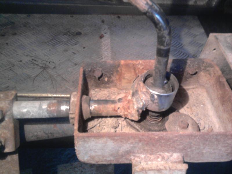

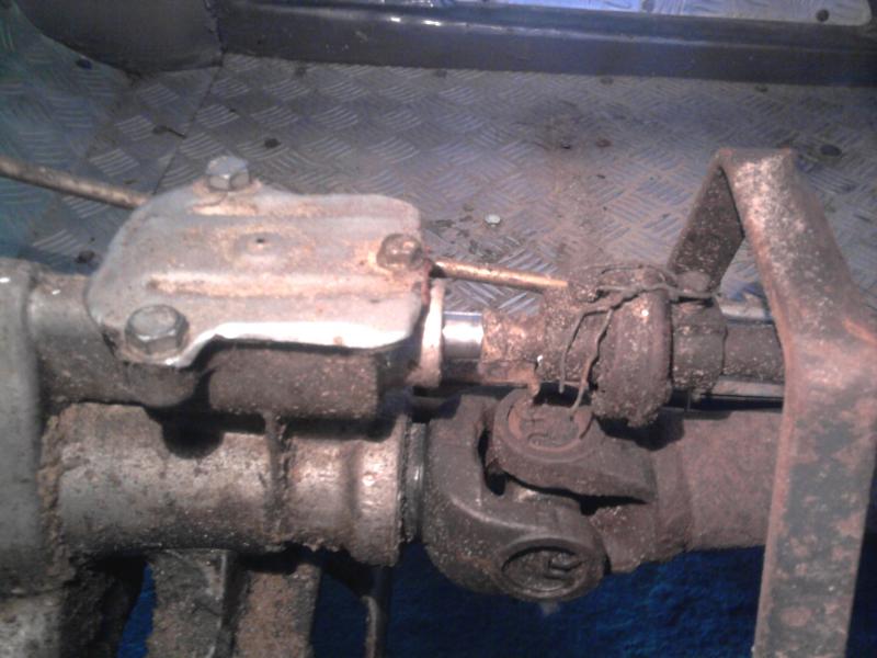

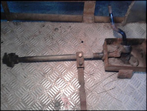

    Fag, Ando meio atrapalhado e sem tempo mas fotografei com o celular mesmo da maneira em que estava no momento em que abri o túnel te mando tres fotos que servem para o que queres, abraço.
    Amanhã continuo a obra e fotografo para vcs.
    Cesar

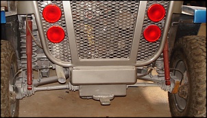

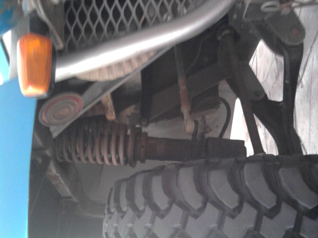

    Blzz Cezar......olha só manda ae algumas fotos dasuspenção desta blue.......falow

    Ola Fag, ai vão mais algumas fotos!!
    Notaste que retirei tudo do chevette e fiz uma extenção do varão de cambio para fora da caixa (com um pequeno retentor) e fechei aparte de cima da caixa do trambulador com uma capinha de allumínio, e usei um trambulador, se não me engano, da Belina e liguei um ao outro com um varão e uma conexão do fusca!!
    Se as fotos não servirem para o que queres, assim que comprar a caixa com 5 marchas fotografo toda a obra e te envio!
    Qualquer coisa pergunta!
    Abç, Cesar

    Ólá FC, terça-feira terei tempo para fotografar, aí te mando as fotos da suspenção!
    Abç, Cesar

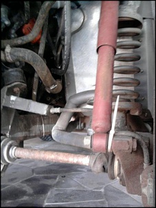

    Olá Fc, aí vão algumas fotos te mando melhores na terça!
    Miniaturas de Anexos Miniaturas de Anexos -foto0106.jpg   -dsc04040.jpg   -foto0107.jpg   -dsc06544-copia.jpg
