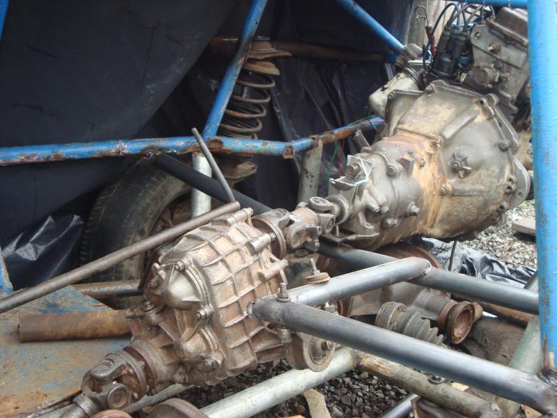

    Sim, deu pra ver bem direitinho, as fotos já estão salva aqui no meu pc, com certeza vou precisar futuramente... uma pergunta, a caixa de tração do niva tu colocou na parte da frente da gaiola?
    A minha eu coloquei logo em seguida da caixa de marchas do chevette, eis uma foto tirada ano passado. Abracos

    Parece boa idéia, porém como fizeste com o trambulador da caixa de marchas e as palancas do lada? Não ficaram muito atráz?
    Eu coloquei na frente e uni ao diferencial dianteiro flange a flange com apenas um "borrachão" daqueles do Omega que serve direitinho nos dois flanges!
    Ficou muito bom!
    Abç, Cesar

    As alavancas da caixa do niva vou fazer uma "extensão" pra levar mais proximas da manopla da marcha.... como é apenas engate e desengate, é fácil de fazer.
    Agora estou na parte de fazer o esquema da marcha da caixa do chevette, passei no ferro velho hoje pela manha mais o cara nao tem a manopla da belina como vc falou, mais vou dar uma olhada em outros ferro velho pra ver.
    O cara tem um corcel lá, aquele que as torres da suspensão são mais altas que a do santana, tava pensando em coloca na traseira da gaiola, pra ficar com curso maior, alguém sabe se dá certo pra usar as torres do corcel com cubo, disco e homocinética do santana?
    Abracos
