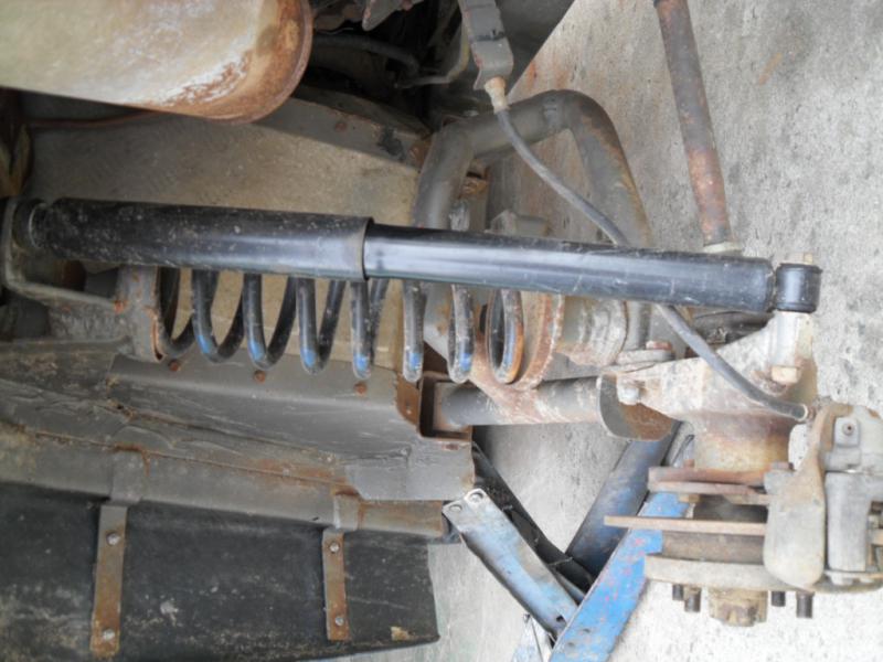

    Cesar, outra coisa... você comentou que aumentou o tamanho dos braços da suspensão IRS né?
    E no meio dos braços vc colocou uma coisa mto louca, é uma barra de ferro retorcida que vai em direção ao diferencial... o que seria aquilo? um reforço?

    Nesa foto mostra certinho....

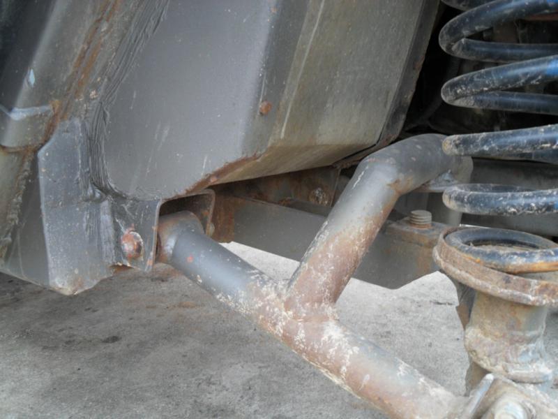

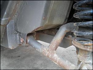

    Fag, respondendo a sua pergunta,
    Esta barra liga um lado da balança ao outro, formando um H na balança, e ela apoia em um batente quando a suspensão esterça demais. fazendo com que a mola não caia do prato.
    Nesta foto dá para ver melhor. na verdade o batente não se encontra ali, ele deve ter tirado ele.

    Fag,
    O Vini entendeu a "coisa", acontece que quando estavamos fazendo as balanças faltou material e como tinhamos dois pedaços de cano de 50mm fizemos um limitador com ele mesmo, tem uma fot que dá para ver melhor, mas é apenas uma ligação entre as duas balanças que bate num pequeno braço com borracha que prendi na viga transversal onde estão as balanças, e assim evito que as molas saltem do suporte, existem outras maneiras de fazer mas essa é simples, forte e nnunca vai parmitir que as molas saltem fora! Por outro lado como é exagerado para limitador ficou com a função de tornar mais rígido o conjunto das balanças evitando desgaste nas buchas.
    Estranho ou exagerado é certo, mas funciona maravilhosamente bem, no início pensava em modificar para algo mais simples mas hoje confio muito nessa transmissão!!
