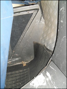

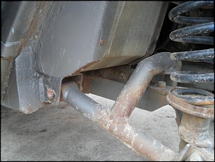

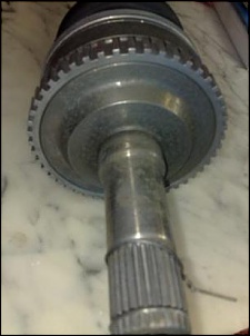

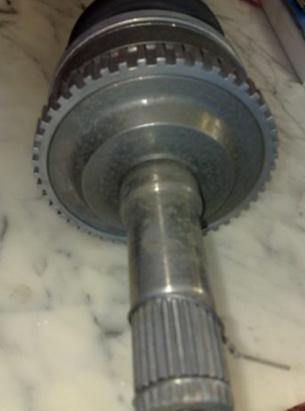

    O vini aí estão as fotos que pediste!
    Mandarei mais.
    Abç
    Cesar
  • #723
    Aí está outra!!

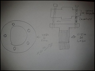

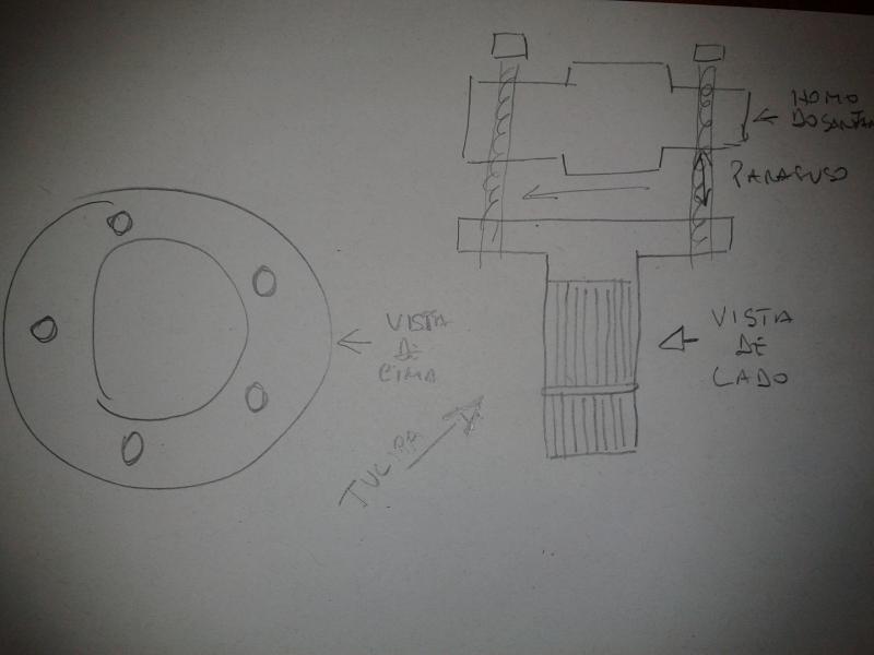

    Tche, tu ainda não entendeu, tem que comprar as homo do diferencial que é bom que esteja quebrada para sair mais barato!! Aí tu vai ter que desmontar e deixar só a peça que encaixa no diferencial, com ela encaixada vai sobrar uma parte para o lado de fora do diferencial aí nessa parte vais ter que tornear para adaptar uma homo de santana!! essa peça que vai parecer com o desenho aí abaixo é que chamamos de tulipa, no omega não existe vais ter que fabricar uma!! com a peça da homo do omega!! Desculpa o desenho e a foto fiz na hora e fotografei com o celular, a letra e sei que é braba faz uma forcinha para entender aquele negócio é a tulipa onde vai ser parafusada a homo do santana, ou seja é o fresado com suporte para a homo!! Vou parar aqui senão vou te enrrolar mais ainda! Se não entenderes vou tentar achar uma e fotografar!!
    Em tempo, só o diferencial dianteiro vai de pernas para o ar! o traseiro vai normal!!

    Cesar, com certeza eu estou fazendo alguma confusão. Pois nunca vi um semi-eixo de omega na minha frente.
    Achei que fosse só pegar aquela peça que vai o eixo dentro do diferencial
    (É Essa?) e nela mandar furar pra receber as homocinéticas do santana direto.
    Não achei nenhuma foto do semi-eixo desmontado em partes, mais essa foto
    mostra um semi-eixo inteiro, de-repente vc pode tentar me elucidar, baixa a imagem, faz um traço até onde eu vou usar.

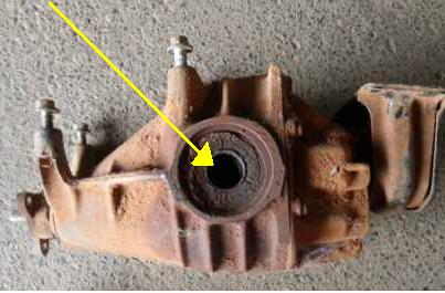

    Cesar... a peça que estou me referindo é a que vai nessa parte do diferencial.
    O meu não é este, mais está assim, com esse "buraco" aberto, esperando receber essa peça que falo.
  • #730
    É isso aí mesmo, daquela peça anterior tu só vais aproveitar o eixo fresado até acima da parte denteada, vais retirar todo o resto da homocinética e semi-eixo!! e essa peça vai encaixar alí naquele buraco, tens que o estado do retentor de óleo para que não vaze o óleo do diferencial!! Vou fotografar uma tulipa neste fim de semana e te explico melhor!! Se mesmo assim continuares com dificuldade me mandaos semi-eixos como estão que mando usinar para ti, me aguarda no fim de semana pois amanhã vou estar muito ocupado!!
    Mas vou te adiantando que naquele buraco entra aquela parte fresada da fotografia, talvez se encaixares a peça tenhas melhor entendimento do que fazer para colocar a homo do santana!
    Bixo tua primeira foto mostra a "tulipa" é aquilo ali e nela esta parafusada a homo do omega, tens que retira-la e adaptar para santana, é só isso!!
