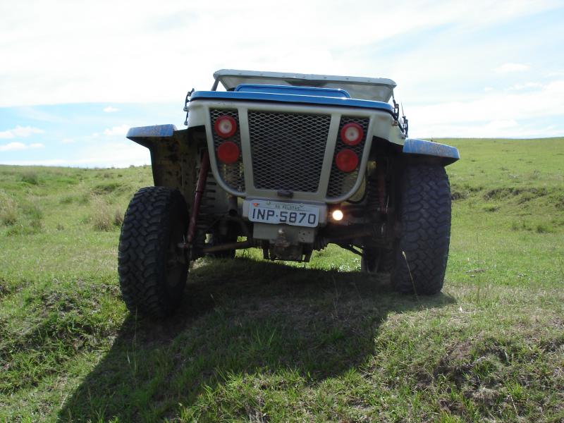

    Olá amigos, vamos tentar concentrar por aqui a discussão sobre minha gaiola e as características que poderão auxiliar a vcs, e as idéias de vcs que poderão me ajudar a aperfeiçoá-la.
    Para os que não conhecem a Maquina Blue, é um buggy engaiolado ou uma gaiola com cara de buggy com tração integral e motor do Audi A3 que começei a montar há 5 anos e já estou rodando há 3 anos, e que coloquei a mostra no forum há poucos dias e despertou curiosidade de vários companheiros construtores e amantes de uma boa trilha, postarei algumas fotos para despertar a curiosidade dos interessados e estou a disposição dos amigos!
    Máquina Blue: Motor Audi A3 carburado, diferenciais de omega 2.0, caixa de transmissão do Niva, caixa de marchas Chevette, pneus BFGodrich Mud Terrain 31X10,5.
    Aguardo sua opiniões seja apoiando ou mentendo o pau!!

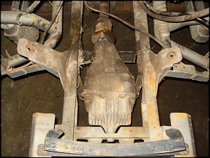

    Loyde, aí vão duas fotos provisórias da transmissaõ traseira!!

    Cesar, bleza...minha dúvida é como voçê fez pra caixa do cheva ficar com o trambulador invertido? Ou ficou original...???? Ou seja ...no lugar da 1: não ficou a 4:......
    Citação Postado originalmente por Cezar candelaria Ver Post
    Olá Tocaio, acontece que no chevette o trambulador tem um joelho no meio o que faz que quando tu fizeres um movimento para a frente na caixa o movimento será para tráz, e para os lados o mesmo fará o contrário do movimento, e dentro da caixaali onde encaixa a palanca tem uma outra peça que inverte os movimentos laterais, o que fiz foi retirar tudo isso e fabriquei uma extenção do varão da caixa até o trambulador com joelho no fim da palanca e a conexão da vara acima do joelho.
    Fazendo assim as marchas ficaram no local certo! a ré já é assunto para outro dia, mas está no mesmo local do chevette!`
    Parece meio complicado mas o segredo foi simpçlificar!
    Abç

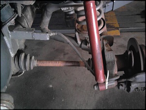

    coloca algumas fotos da suspenção
    para trocarmos idéias pois a minha gaiola tb é 4x4....
    e da onde vc é aqui do sul?????????
    Olá FC,

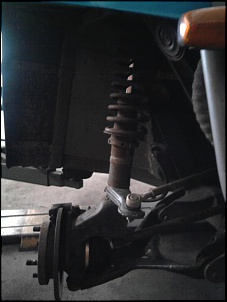

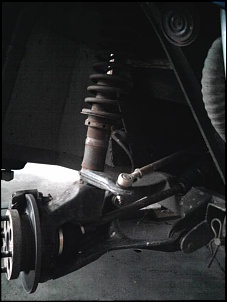

    estou com poucas fotos mas te mando duas por enquanto, assim que tiver mais posto forum
    Abç, Cesar
