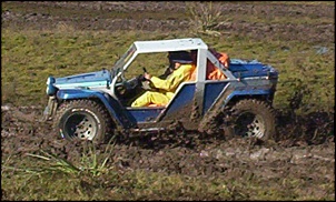

    Olá Alvaro, comigo aconteceu diferente, acontece que participo há quase vinte anos da Confraria do Buggy e ando num Baby todo esse tempo, mas os passeios da buggy começaram a ficar um pouco repetitivos e começamos a procurar coisas mais extremas e 4x4 foi o caminho natural, achamos o EX e inicialmente pensei em aplicar sobre um buggy, daí as suspenções VW, e o motor do Audi e Golf GTX! Mas o sonho sempre foi colocar sobre o Subaru Impresa, até encontrei um destruído no Uruguai, mas a manutenção ficaria muito cara e desisti, mas ainda é um sonho!
    Um projeto barato é colocar sobre um Niva com bom motor, para mim a única desvantajem seria o motor dianteiro (volta o buggueiro), fico feliz que tenha entendido e gostado da máquina!!
    Abç, Cesar
    Clica sobre as fotos que elas aumentam de tamanho

    Tocaio, o que voçê ve de desvantagem em motores dianteiros..no caso de gaiola...???

    Citação Postado originalmente por Cezar candelaria Ver Post
    Ele eu não sei, mais eu prefiro motores centralizados ou tras. pela distribuição de peso...
  • #120
    Olá Tocaio e Leo, como eu já disse antes eu venho dos buggies, e quando era guri meu carro era um fusca e eu fazia misérias com ele!!!
    Agora falando sério!! Bom mesmo seria motor central, pois o ideal é o peso esteja distribuído 50% em cada eixo, e esta é a maneira mais fácil de conseguir isso. Motores dianteiros sempre liguei ao fato de receberem direto o impacto da água e é mais fácil de molhar o sistema elétrico, gaiolas são diferentes dos Jeeps, nossos motores em geral são mais baixos e isso é mais fácil, quando criança eu morava no campo e as estradas até a cidade eram péssimas lembro que usavamos uma Rural Willis e que nas águas mais profundas era necessário ultrapassa-las em marcha ré senão molhava o distribuidor!! Então desde aquela época motores traseiros eram melhores!
    Bá já voltei até a infância!!!!
    Bem a máquina blue começou com projeto de motor central e acabou traseiro com distribuidor a 1,10m do chão!!! Viram só que trauma aquela Rural!! rsrsrsrsrs
    Motor tem que ser central ouo traseiro!!!!!
    Motor dianteiro para mim não!! Que merd aquela rural!!
    Passado o trauma, como em geral nossas gaiolas tem tração 4X2 com eixo de força na traseira, o peso do motor atráz aumenta a capacidade de tração!! o que por si só já é um bom motivo.
    Abç, Cesar
