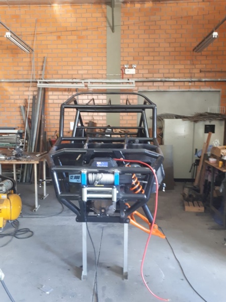

    Bom dia Pessoal, sou novo no fórum, dei uma acompanhada em alguns tópicos e vou compartilhar uma gaiola 4x4 que estou em fase final, com motor ap 1.8 a álcool com fultech FT300. Estou usando caixa de logus e diferencial do omega 4.1. Suspensão duplo A dianteira e traseira. Segue 3 fotos. Mais a frente coloca fotos dela montada.-6cbdab87-f6fd-4a27-9fea-eea155ba0c6c.jpg-7124f35f-0831-45a7-bd44-cbfa55ee8efa.jpg-a5411afc-29a0-489b-b3a5-d2b0a4239116.jpg

    Citação Postado originalmente por Vorpagel Ver Post
    Seja bem vindo ao fórum Vorpagel.
    Legal essa tua gaiola, merece até um tópico para conhecermos mais sobre ela e posta mais fotos sobre ela.

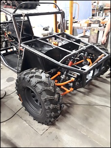

    Vou colocando fotos caso alguém se interessa no estilo do projeto. -946a8bcf-054a-4702-9212-033b58adde2d.jpg-20472f48-7185-40e0-8075-331a7116edec.jpg

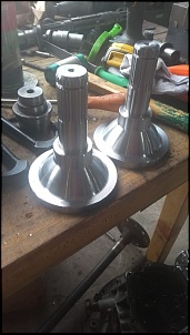

    Citação Postado originalmente por Flávio Cadore Ver Post
    Devem ser as mesmas!!! mas só testando para saber ao certo.
    Boa tarde, as tulipas são diferentes do 4.1 para o 2.0, achei um cara em são paulo que faz as tulipas forjada. Pq essa configuração 4x4 com os diferenciais do omega 4.1 o que quebra são as tulipas, colocando forjada ai é outra pegada. Segue fotos das tulipas forjadas.

    Bom dia, Segue mais duas fotos.

    Tulipa de Omega
    Boa Tarde Vorpagel,
    Tem como você me passar o contato dessa pessoa de São Paulo que fez essa tulipa omega 4.1 e o custo dela tambem. Abraço.
