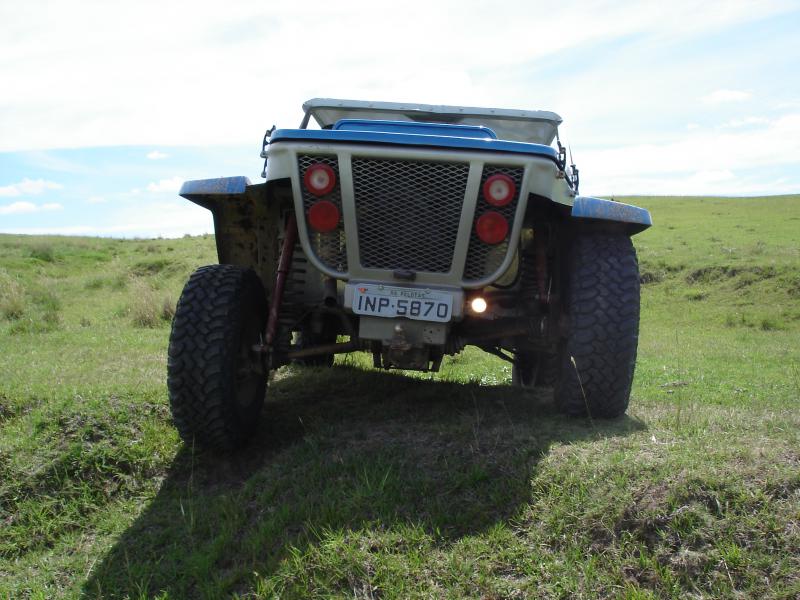

    com certeza motor dianteiro é muito mais facil, mas para uma coisa mais radical aindo prefiro o motor traseiro....pro varios motivos....
    a suspenção tem que queimar a massa cinzenta pra acertar o curso, se quer usar as bandejas do gol não tera muito curso, por causa da posição da torre e pivo já com duplo A já da pra fazer um curso legal, na minha tenho 300mm na dianteira na traseira que é tipo IRS tem bem mais, não sei precisar que mudei o angulo da torre um pouco, mas é dificil as 4 rodas não estarem no chão....
    se for usar bandejas do gol com motor dianteira reforce bem elas ou morra andando em 1ªinha reduzida
    boa sorte
    Pra quem acredita que a suspensão quase VW é curta aí vai uma foto da Maquina Blue
