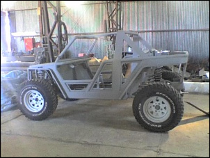

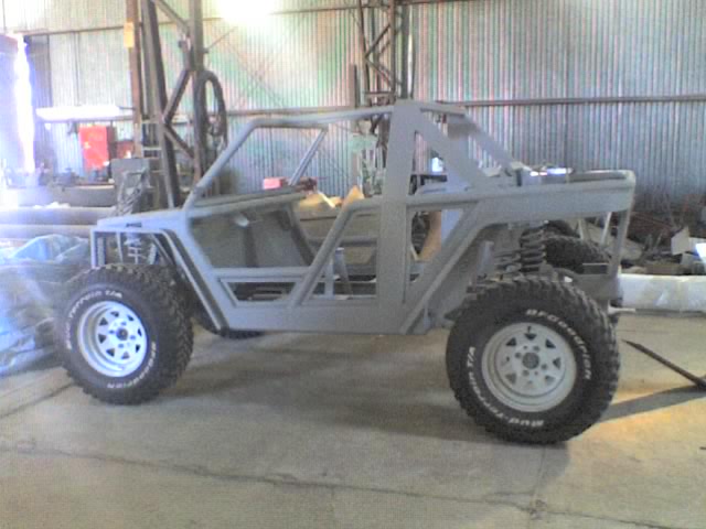

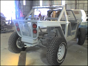

    Infelizmente não tenho nenhuma bem de frente para veres o radiador!! O radiador e o tanque coloquei na frente para distribuir melhor o peso, meu estepe é uma rodinha!! Aro 14 e pneu de Biz!! e uso junto ao motor!

    Voce continuou com o chassi para cima inclinado ali atraz dos bancos onde vai em direção a trazeira?
    ou como fixou a parte superior da mola trazeira? e a torre diantera, fez um suporte em "A" para fixar?
  • #664

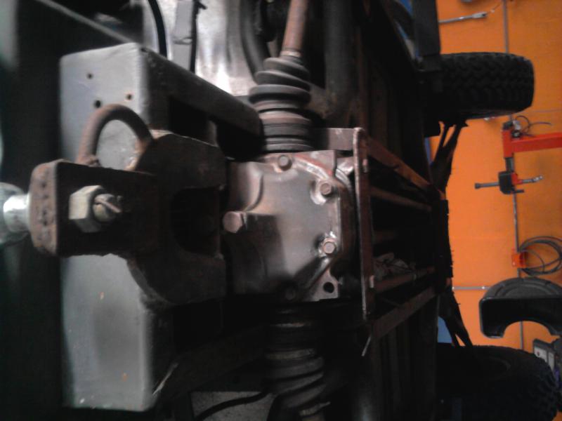

    O chassis não, ele é plano, sim na dianteira fiz um suporte em A e fixei a parte superior na lateral da gaiola. O tunel entre os bancos é para passar os cardãns, como ela é 4x4 sai um cardã do eixo mestre da caixa para a caixa de tração e desta saem dois cardãns, para os diferenciais dianteiro e traseiro.

    No que foi fixado o suporte superior da mola trazeira?
    Tem fotos do compartimento interno do capô dianteiro (tanque)
    Você fez algum gabarito para deixar as rodas alinhadas?
    e as torres dianteiras, deixou com caster negativo?

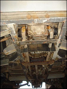

    Cesar, find passado tive lá olhando o chassi que eles estão cortando pra min e aproveitei e olhei mais de perto a suspensão da kombi. Realmente não parece ser muito dificil adaptar o freio a disco não. Acredito que com um torneiro bom possa fazer uma flange pra segurar a pinça.
    O chassi está todo fora, agora essa semana vão colocar a barra de torçao novamente no lugar pois eles já tinham tirado anteriormente do nosso acerto. Acredito que até o proximo find o chassi esteja comigo. Dai vou criar um tópico postando fotos das peças que tenho.

    De qualquer forma, assim que possivel posta fotos para que eu possa ver o esquema do freio a disco.
    Outra coisa, nunca pensou em por uma chapa no fundo da tua gaiola? Nem que fosse fixada por parafusos pra quando precisar tirar. Digo isso por normalmente em trilhas a gaiola enrosca na lama, e se tiver chapa ela pode deslizar melhor.
