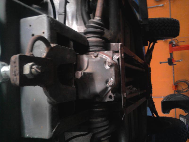

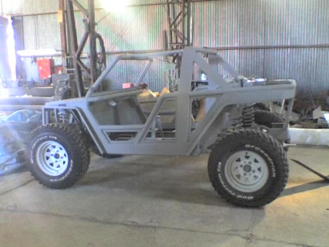

    Infelizmente não tenho nenhuma bem de frente para veres o radiador!! O radiador e o tanque coloquei na frente para distribuir melhor o peso, meu estepe é uma rodinha!! Aro 14 e pneu de Biz!! e uso junto ao motor!

    Voce continuou com o chassi para cima inclinado ali atraz dos bancos onde vai em direção a trazeira?
    ou como fixou a parte superior da mola trazeira? e a torre diantera, fez um suporte em "A" para fixar?

    O chassis não, ele é plano, sim na dianteira fiz um suporte em A e fixei a parte superior na lateral da gaiola. O tunel entre os bancos é para passar os cardãns, como ela é 4x4 sai um cardã do eixo mestre da caixa para a caixa de tração e desta saem dois cardãns, para os diferenciais dianteiro e traseiro.

    No que foi fixado o suporte superior da mola trazeira?
    Tem fotos do compartimento interno do capô dianteiro (tanque)
    Você fez algum gabarito para deixar as rodas alinhadas?
    e as torres dianteiras, deixou com caster negativo?
