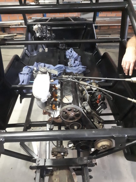

    Bom dia Pessoal, sou novo no fórum, dei uma acompanhada em alguns tópicos e vou compartilhar uma gaiola 4x4 que estou em fase final, com motor ap 1.8 a álcool com fultech FT300. Estou usando caixa de logus e diferencial do omega 4.1. Suspensão duplo A dianteira e traseira. Segue 3 fotos. Mais a frente coloca fotos dela montada.Anexo 565752Anexo 565753Anexo 565754

    Legal essa tua gaiola, merece até um tópico para conhecermos mais sobre ela e posta mais fotos sobre ela.

    Vou colocando fotos caso alguém se interessa no estilo do projeto. Anexo 565761Anexo 565762
