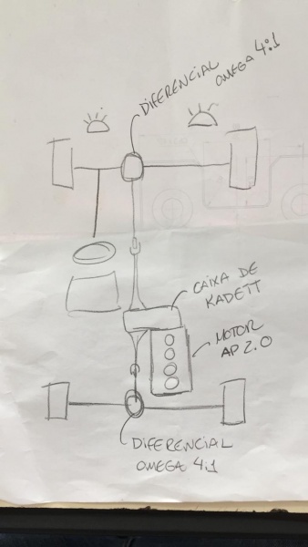

  • 22/10/2018, 15:43
    Leo Oliveira
    1 Anexo(s)
    Anexo 562193http://www.4x4brasil.com.br/forum/bl...f-5cb9d227e202 o que acham?
  • 22/10/2018, 21:18
    Flávio Cadore
    Postado originalmente por Leo Oliveira Ver Post
    Assim fica bem reduzido mas dá para fazer...se vc for corajoso e tiver conhecimento e grana, daria para colocar uma caixa automática das modernas porque elas tem a 5° e a 6° extremamente longa....eu vi uma que a última marcha era 1:0,57... ou seja, a última marcha tem quase o dobro da rotação do motor.
  • 23/10/2018, 10:25
    Leo Oliveira
    Postado originalmente por Flávio Cadore Ver Post
    Em relação à redução pensei em pneus grandes, 30" a 35" contando com o cravo, seria muito esforço para a caixa? Sera que aguenta?
  • 23/10/2018, 10:28
    Leo Oliveira
    Aaaaaaa.... e a parate do conhecimento e grana...não tenho nem um nem outro, inclusive ja estou pensando em colocar tudo GM, tirar de um monza ou algum carro de leilão... assim gastaria menos e precisaria de menos adaptações, a ideia de usar o motor AP era por preço de manutenção etc... mas não consegui encontrar nenhum lugar na internet que mostra uma caixa gm F16 com um motor ap nela... se alguem tiver um exemplo ai se é possível e puder ajudar....
