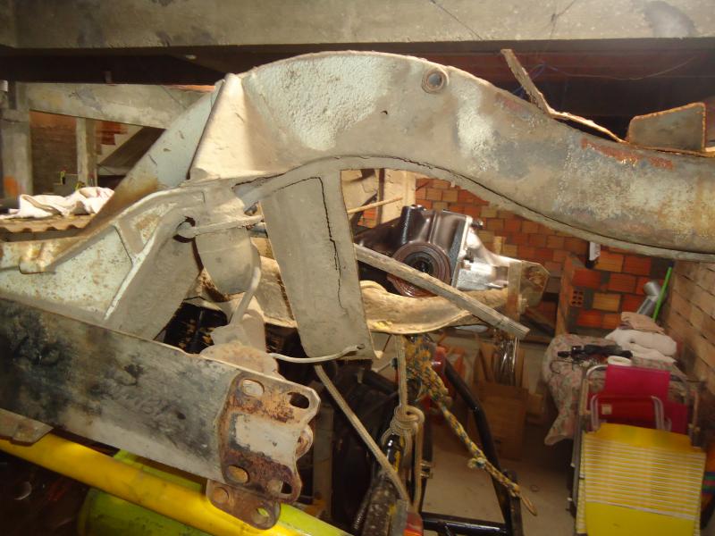

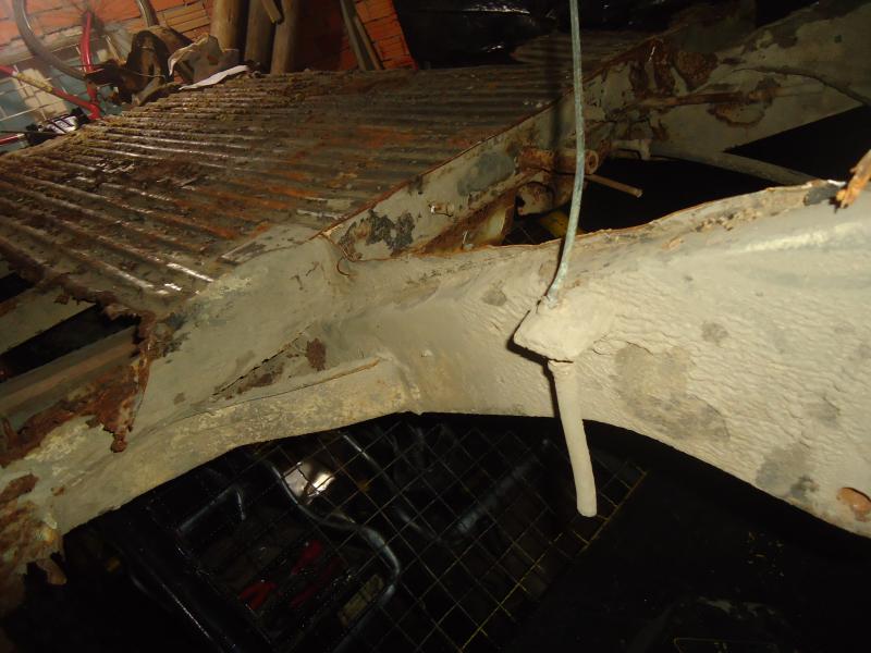

    5 Anexo(s)
    Cesar, segue algumas fotos do chassi.. como te falei.. ele está "feio" pois ainda não o lavei e nem retirei a parte do assoalho que nao vou utilizar...
    Ele está em cima da cima gaiola, então embaixo vais ver uns bancos, rssss...
    Também já coloquei o diferencial no suporte da caixa que tem no chassi, mais achei o suporte mto gigante, e vou cortá-lo e refazer...
    O chassi é composto por Perfil U com 10x5x5 cm e expessura de 2mm... porém o Perfil U é fechado do lado tbem, com uma chapa soldada de 1 mm de expessura... ficando um Perfil Retangular.. não sei se vc me entendeu?

    Fag entendi que essa peça que parece uma tenlha ondulada fica no meio? Tira ela for e corta um pedaço do tamanho necessário e emenda com algum reforço e tá feito, faz do tamanho que quizeres, tal qual se faz com ao buggies!!
    Quanto as "bolachas", acho que vais comprar as homo da parte do diferencial e retirar as homo ficando só com a parte onde eleas são paarafusadas, aí então vais tornear e fazer furos com rosca para adaptar as homo do santana, apesar que no início enquanto as do omega funcionarem bem usa elas que são ótimas, só faz o trabalho quando elas quebrarem!!
