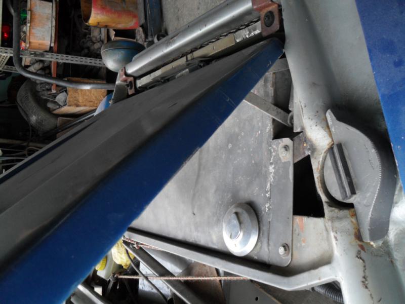

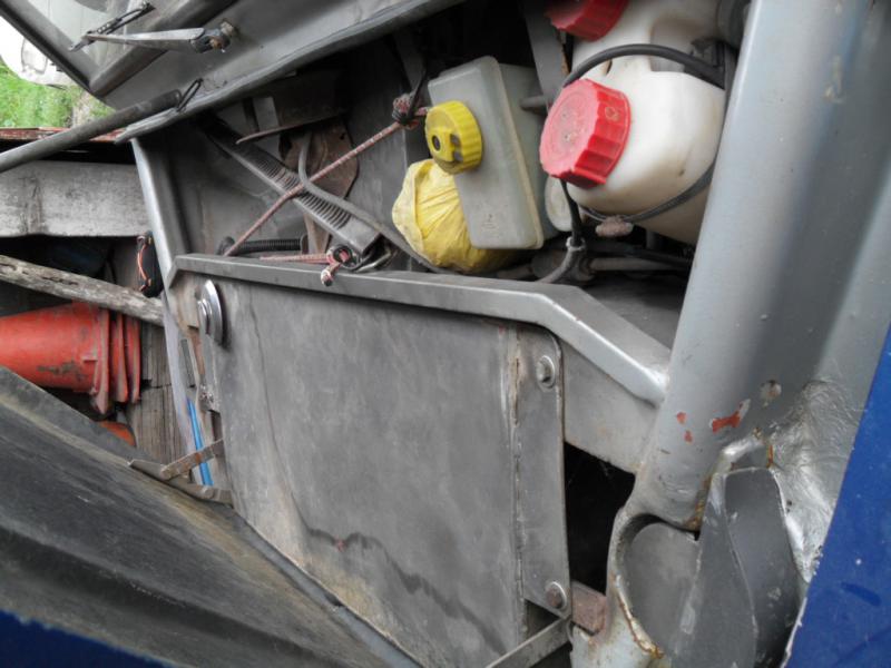

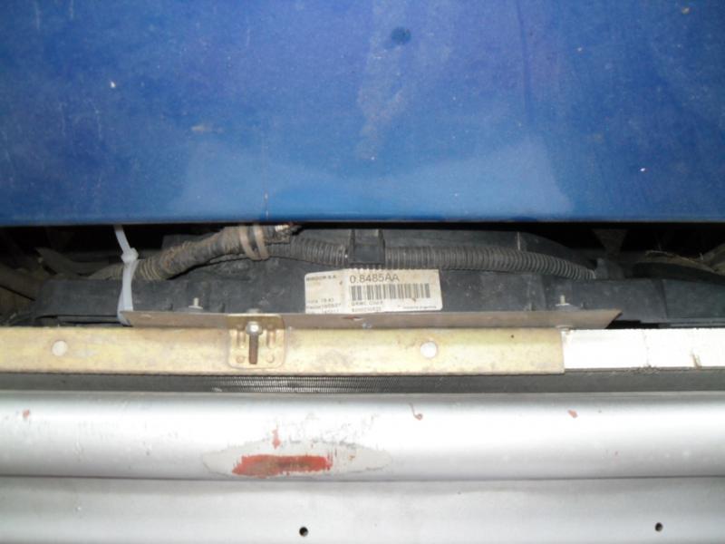

    Olá Vini,
    Aí estão as fotos da parte de dentro do capô dianteiro.
    Cesar
    Anexo 342721Anexo 342723Anexo 342722Anexo 342724

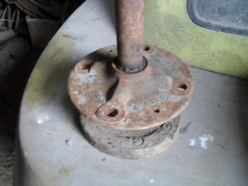

    Enfim as fotos, olha como foi fácil fazer a adaptação do disco no cubo da Kombi.
    Em resumo fiz assim: torniei a massa da ponta de eixo até ficar lisa e parafusei o cubo com o disco nela, soldei uma prancheta e fixei as pinças de freio, as fotos estão aí a baixo, não encontrei uma massa da Kombi e para tu veres o que precisa ser alisado coloquei um parecido, o disco pode entrar por tráz o como no meu caso "pela frente", fácil e eficaz!! Fiz também um adaptador para rodas de fusca e aproveitar os aros que eu já tinha.
    Cesar
    Anexo 342725Anexo 342726Anexo 342728Anexo 342727

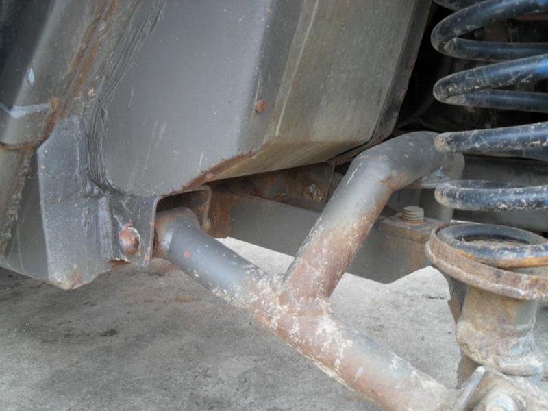

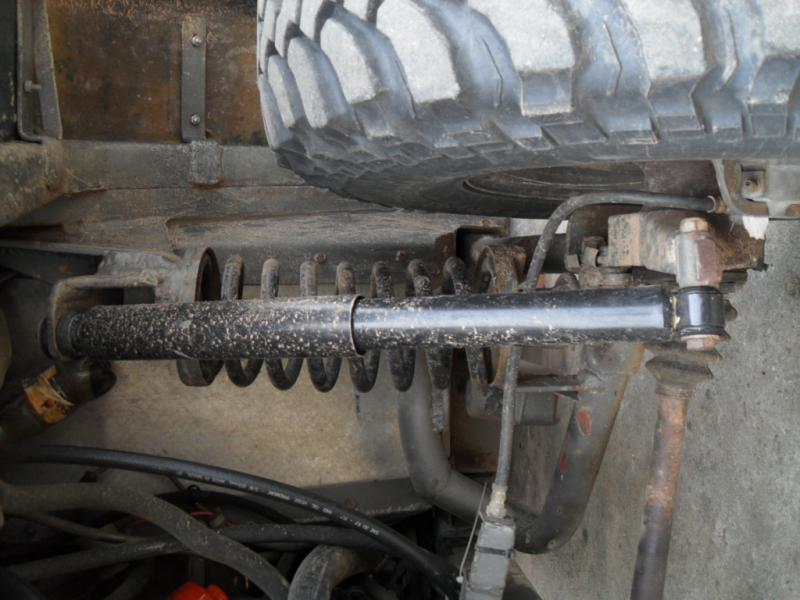

    cesarferreira
    14 Anexo(s)

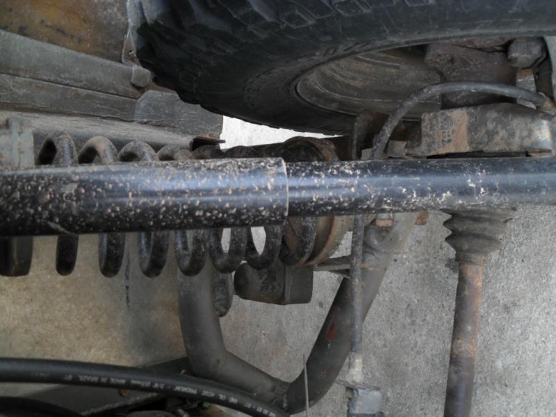

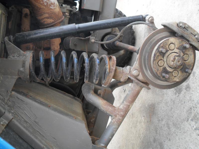

    Já não lembro quem pediu as fotos da suspenção traseira, aí estão, vejam como é simples, e garanto a vcs não pode ser melhor, macia, com grande curso e extremamente confiável. Tirei as barras de torção e utilizei molas helicoidais bem longas, amortecedor traseiro da chevy, as balanças fiz com perfil redondo de 50mm e parede de 6mm (bem longas) a união transversal ficou exagerada e serve apenas para limitar o curso e impedir que a mola salte do lugar, com as buchas sofri atá utilizar as buchas do carretel da colheitedeira Case.
    Cesar
    Anexo 342743Anexo 342739Anexo 342742Anexo 342740Anexo 342752
