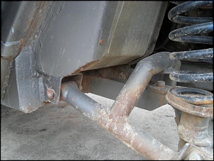

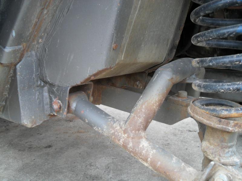

    Se olhares o curso da suspa na foto anterior, não tem como pensar em barras de torção, as balanças eu fiz com perfil redondo de 50mm e parede de 6mm, a parte externa ficou reta e soldei na ponta a parte final do facão para encaixar bem certo no suporte do cubo já a parte interna é como um boomerang completando um "u" assimétrico que fixei no perfil transversal que substituiu o tubo das barras de torção onde utilizei as buchas do carretel da colheitadeira de grãos da Case.

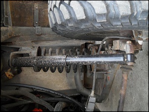

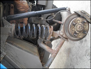

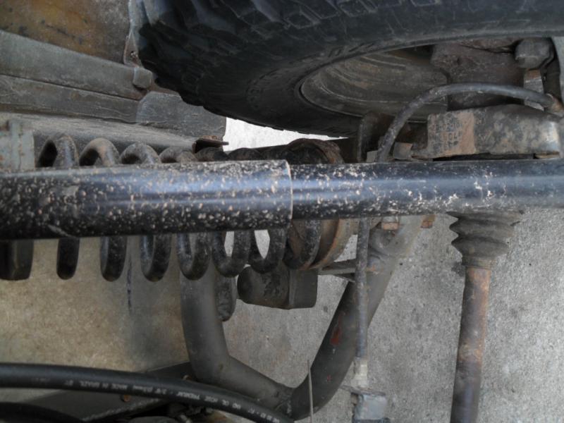

    É verdade tirei as barras e os facões, estou usando uma mola helicoidal bem longa e balanças longitudinais, fica mais macio e dá mais curso na suspenção, além do mais como alonguei as balanças fiquei acreditando que seria muiito esforço para barra de torção e acho que quebraria mais!!
    Mas o principal motivo foi ter mais curso na suspenção, olha só a foto aí abaixo, com barras não ia dar!
    !Anexo 339924Anexo 339925
    na minha é mais ou menos assim.......no inicio do projeto a intenção era de deixar os eixos de torção.....mas por causa da caixa de montanha não deu
    o único inconveniente é acertar as alturas e macies das molas eu tive que experimentar varias molas para acertar, mas fica super macia

    è isso aí mesmo, a única outra dificuldade é achat amortecedores com curso bem longo para permitir usar toda a capacidade da suspenção!
    Abç
    Cesar

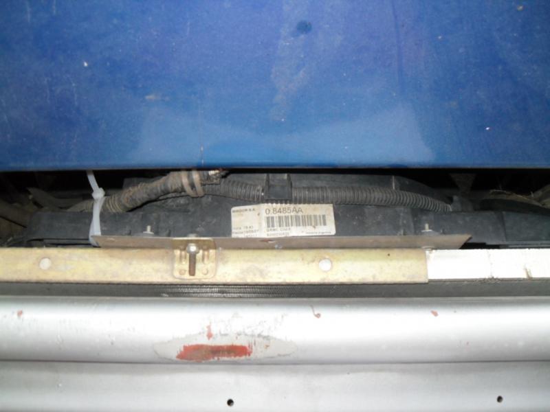

  • #692
    Olá Vini,
    Aí estão as fotos da parte de dentro do capô dianteiro.
    Cesar

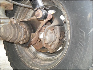

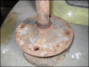

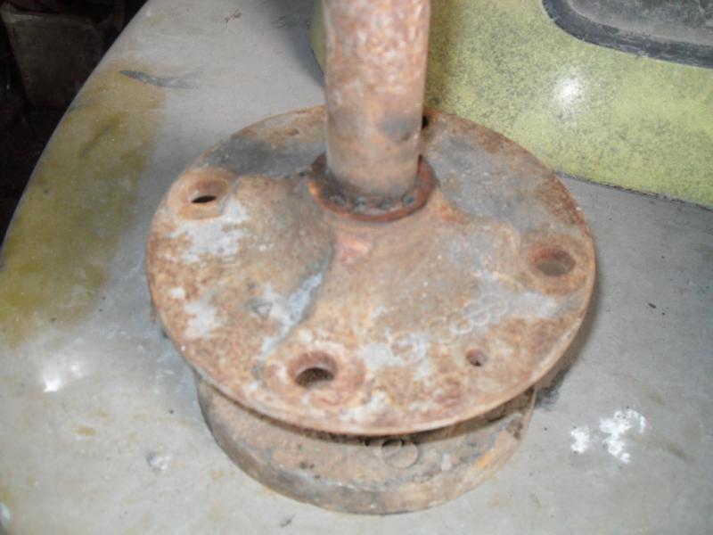

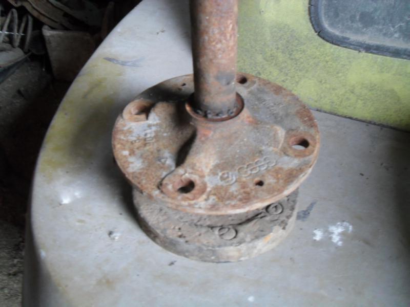

  • #693
    Olá Fag,

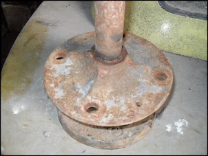

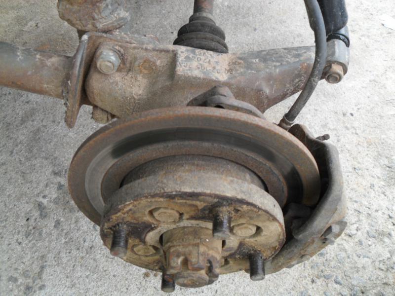

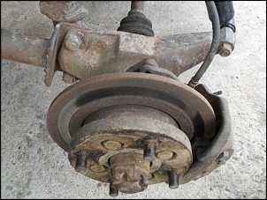

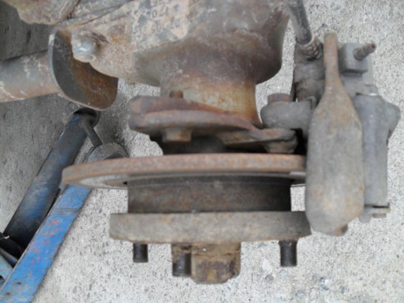

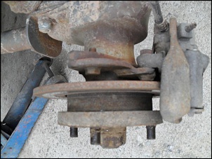

    Enfim as fotos, olha como foi fácil fazer a adaptação do disco no cubo da Kombi.
    Em resumo fiz assim: torniei a massa da ponta de eixo até ficar lisa e parafusei o cubo com o disco nela, soldei uma prancheta e fixei as pinças de freio, as fotos estão aí a baixo, não encontrei uma massa da Kombi e para tu veres o que precisa ser alisado coloquei um parecido, o disco pode entrar por tráz o como no meu caso "pela frente", fácil e eficaz!! Fiz também um adaptador para rodas de fusca e aproveitar os aros que eu já tinha.
    Cesar

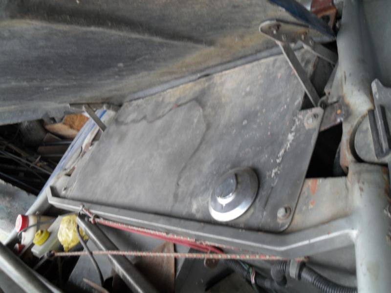

    Já não lembro quem pediu as fotos da suspenção traseira, aí estão, vejam como é simples, e garanto a vcs não pode ser melhor, macia, com grande curso e extremamente confiável. Tirei as barras de torção e utilizei molas helicoidais bem longas, amortecedor traseiro da chevy, as balanças fiz com perfil redondo de 50mm e parede de 6mm (bem longas) a união transversal ficou exagerada e serve apenas para limitar o curso e impedir que a mola salte do lugar, com as buchas sofri atá utilizar as buchas do carretel da colheitedeira Case.
    Cesar
    Miniaturas de Anexos Miniaturas de Anexos -sdc10991.jpg   -sdc10994.jpg   -sdc10995.jpg   -sdc10996.jpg   -sdc10997.jpg   -sdc10998.jpg   -sdc10999.jpg   -sdc11000.jpg   -sdc11001.jpg
  • #695
    Vini,
    nas miniaturas aí acima da para ver a estepe dentro da caixa do motor, fiz um pequeno aro 14 e usei penu da moto BIZ, já rodei quase 40 Km com ela e te garanto, funciona muito bem
    Cesar
