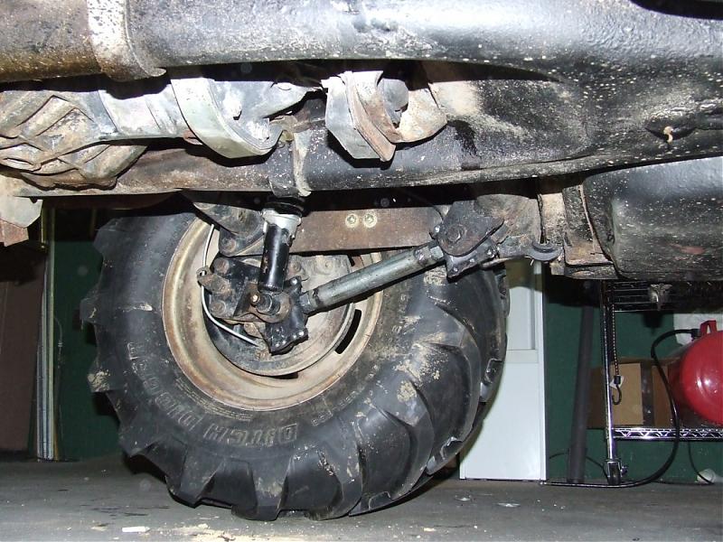

    Uma vez eu comentei sobre o semi eixo do Race Touareg e agora eu conseguí umas fotos...
