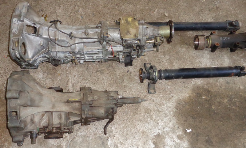

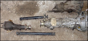

    Flavio, tens como fotografar a situação do motor e diferencial com o agregado dianteiro?
    Cesar, estou de férias e por isso pude tirar umas fotos da caixa Subaru, diferencial e cardans.
    Coloquei uma caixa VW 4 marchas do lado para dar uma noção de tamanho.

    Flavio, como é pequena!! Isso é uma beleza, não sei o que está se passando com o Leonardo, disse que ia fotografar o que ele tem, mas até agora nada!
    Abc, vamos esperar o interesse dele!
