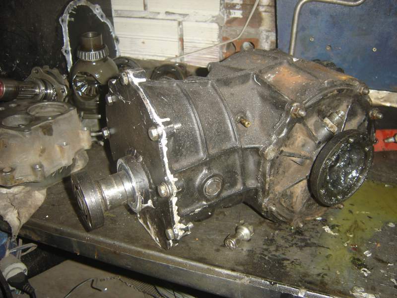

    Falando com um amigo hoje, ele tem muita experiencia sobre o assunto, e ele me disse uma coisa que eu acho que ele tem razão..a caixa de transferencia manda um torque muito grande pro diferencial , e o da kombi não foi projetado pra isso,,,acho melhor nós ir atras de um de c 10 mesmo...por aqui não tenho a menor ideia de quanto pode custar um desses..
    Em termpo FC..já desmanchou o diferencial pra ver o que quebrou, se foi a coroa ou o pinhão ?

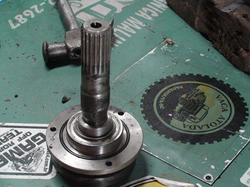

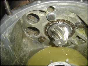

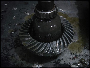

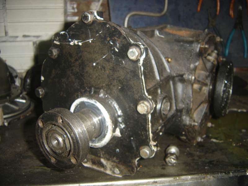

    Ai vai algumas fotos do meu estrago, hj vo ver se o preço dos dana 44, mas não tenho a minima idéia de como fazer pra colocar as tulipas nele.
    Alguem ja fez isso???????

    O Mali9ski fez na dele, dizem que não é difícil...

    eu acho que é a coroa e pinhão mesmo que é fraca talvez apenas a 8x35 aguente...

    justamente, na minha nós usamos os dana 44, o feitil das pontas de eixo não é coisa de outro mundo mas tem que fazer com um bom zelo, no topico da mudzilla tem, mas na época eu não tirei fotos, tinha que fazer um passo a passo, mas não tinha o material para fazer mais uma e como não precisou não corri atras....

    Eu acho que o problema está no alinhamento daquela tampa que é feita, se não estiver 1000% alinhado já era, pode até empenar a tampa quando faz força. As tampas laterais da caixa da Kombi são de ferro fundido porque as de alumínio quebravam.

    Mali..tu soldou o eixo do dana na tulipa ? tá guentando ?

    Muito obrigado pela ajuda ai pessoal, eu acho que pelo q vi o problema é na coroa e pinhão fracos pois eu estou usando pneus 31", mas acho que sei oque fazer, vo colocar as 8/35 que ja tenho por enquanto pra min andar e terminar o restante das perfumarias heheheh, e depois ja vou comprando os diferenciais do jeep ou F75 pra colocar no lugar..... oque acham???????
