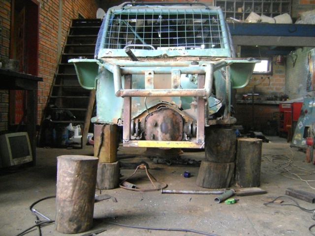

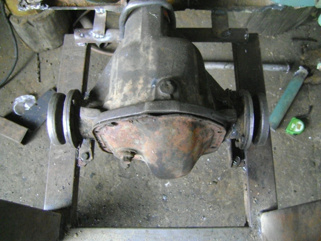

    bom senhores no feriado demos uma adiantada no projeto, conseguimos terminar o diferencial e deixar sua base quase pronta mas no lugar para começar a trabalhar na suspenção
    ai vai umas fotos, espero na outra semana estar postando mais de algum avanço
    valew.....
