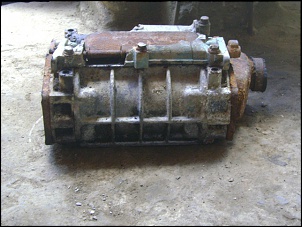

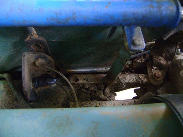

    vou postar as fotos que nosso amigo pediu da alavanca da reduzida, e de um presente que ganhei de um amigo que quem sabe possa vir a equipar a gaiola daqui um tempo, ta meio feinho, mas com geitinho pode funcionar.....
    valew...

    adorei o presente!!!!nao tem nenhum pra um amigo nordestino?

    keke é essa coisa?

    Aparenta ter sido um Blower... hehehehehe

    a ta um compressor mecanico... blz valeu pela info...

    hahahaha ele tava uns 15 anos jogado em uma serraria era de um detroiTÃO, dai eu pedi e ganhei calma leo ainda volta ser un blower, agora não tenho tempo de lidar com ele mais para frente.......vai fucionar, não esta tão dificil de ageitar e que tava no tenpo mesmo valew

    Afinal na mecânica não existe o que não se de um jeito, existe apenas coisas que são inviáveis hehehehe
    Depois de uma boa limpeza e revisada, ele toma outra cara...
