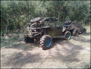

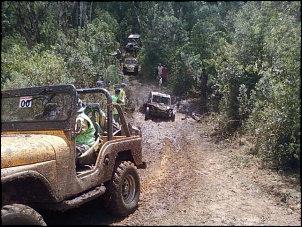

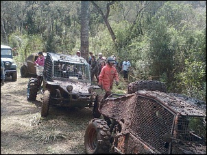

    bom senhores fui em uma trilha organizada este final de semana e ela se comportou bem, dei umas pegadas em 1 reduzida no seco puxando uma gaiola, e reboquei um bom pedaço um baja morro acima e as tulipas não quebraram nem os eixo ou homocineticas....

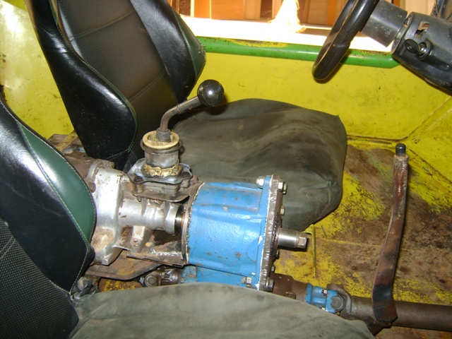

    é que com a do willys fica mais compacto, como voce quer manter a numeração original mas dai tera que fazer casada, tudo junto sem o cardã...
    eu queria usar a do niva mas por aqui não encontrei, dai como eu tinha a do willys foi ela mesmo, eu tenho uma foto que o claudio me enviou ele me disse que não encomodou nunca e eu acho que seria o melhor para voce
