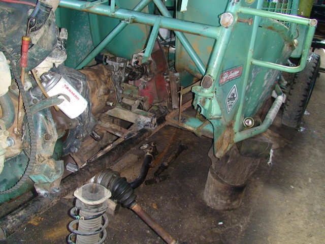

    Boa tarde senhores

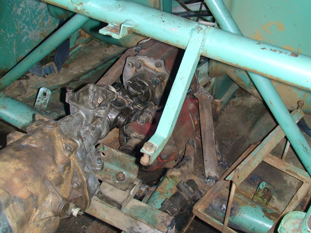

    neste final de semana demos mais um pegão na gaiola
    o motor a caixa de marchas e a de montanha já estão no lugar, e com os devidos suportes
    vou postar mais umas fotos, agora vou lidar quase toda a noite que em agosto temos um evente marcado e não podemos deixar de ir valew
    Miniaturas de Anexos Miniaturas de Anexos gaiola mudzilla 4x4-dsc00169.jpg   gaiola mudzilla 4x4-dsc00170.jpg

  • #66
    Usuário Avatar de mali9ski
    25/05/2010
    38
    1,982

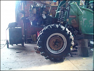

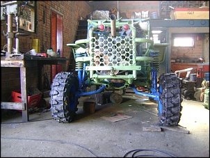

    Boa tarde senhores, no final de semana, e nestas noites frias estamos pegando firme na gaiola
    um lado da suspensão já esta pronto faltando apenas alguns ajustes quando os dois lados estiverem prontos, uma roda e o suporte da pinça já esta pronto......
    estou aberto a criticas e sugestões.....o que estão achando....
    valew.....

  • #69
    25/05/2010
    38
    1,982

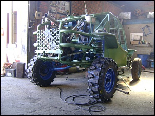

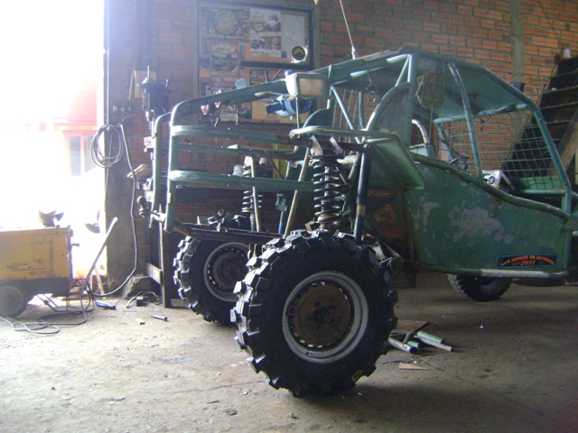

    boa tarde senhores, vou postar mais algumas fotos
    a suspenção já esta pronta e a estrutura que eu cortei já esta no lugar, estamos aproveitando que está dando uns dias um pouco mais quentes e trabalhando até umas 10:30 da noite todos os dias para ver se conseguimos ir para a trilha do dia 7, pelo menos com a tração traseira pronta
    valew....
    Miniaturas de Anexos Miniaturas de Anexos gaiola mudzilla 4x4-dsc07095.jpg   gaiola mudzilla 4x4-dsc07096.jpg   gaiola mudzilla 4x4-dsc07098.jpg   gaiola mudzilla 4x4-dsc07099.jpg

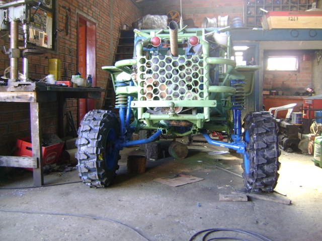

    vou postar mais umas fotos, pintamos e
    la mesmo só para não enferrujar, quando terminarmos a tração vou pintala inteira.....
    fa
    lta montar o diferencial e fazer mais duas tulipas, que o bloqueio é de 30 estrias e as que eu tinha era de 19, que serão usadas na dianteira........
    Miniaturas de Anexos Miniaturas de Anexos gaiola mudzilla 4x4-dsc07101.jpg   gaiola mudzilla 4x4-dsc07105.jpg
