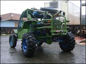

    bom dia senhores, ai vai algumas fotos, dela com a tração traseira pronta, e de umas voltas que eu dei na pista debaixo de chuva, no proximo final de semana tem uma trilha aqui, dai eu posto fotos de como ela se comportou..... valew

    qual a altura dela do chão?

    Dá batata do diferencial até o chão está dando, 35cm,o mesmo que eu tinha com reduzida da kombi, e pneus 205/75/15, mas a suspenção tem mais 12cm de curso para buscar o chão ..

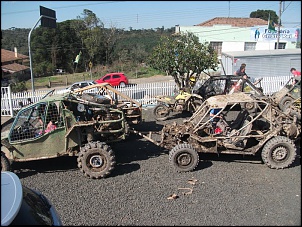

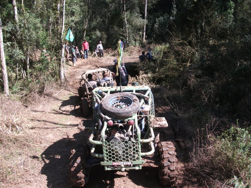

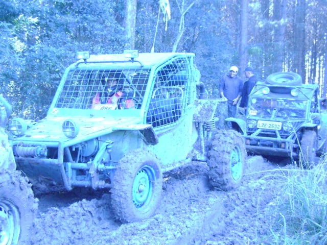

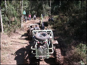

    38
    1,982

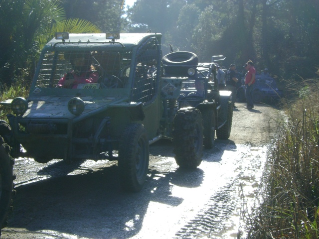

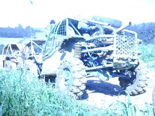

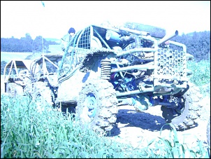

    bom dia senhores, este final de semana esperimentei ela em uma trilha organizada, na minha cidade, a trilha estava uma Bela BOSTA , muito mau organizada, sem apoio,nem terminamos tivemos que voltar, que esqueceram de nós, mas a gaiola foi e voltou sem quebrar, até tirei uma gaiola do meio da trilha e trouxe emborora, dei umas pegadas em primeira reduzida, para rebocar,e não quebrou as pontas de eixo, no mais andei apenas na simples...
    mas estou contente, boa de tocar, sem os pu
    los de antes, e muito macia, vou ver se até o final do ano termino o motor definitivo para ela, por causa dos pneus e do atrito de toda a mecanica, ela ficou meio frouxa em baixa, acho que vou montar um 2100, que o curso e maior e dá mais torque, mas não decidi ainda......

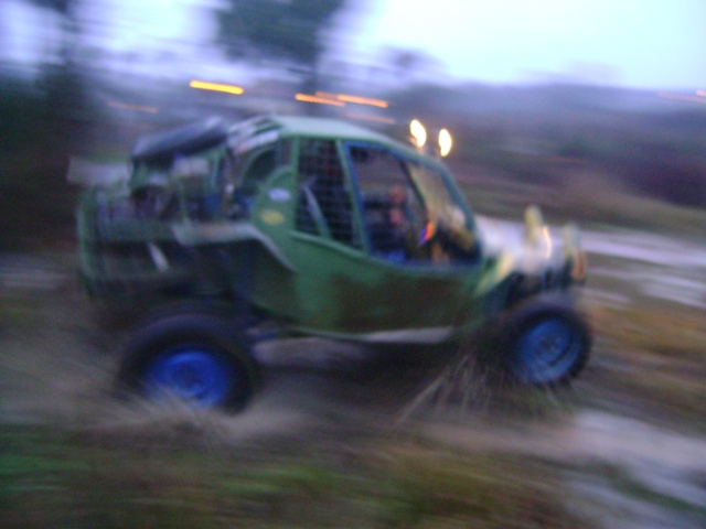

    .............mais umas fotos que eu capturei.........
