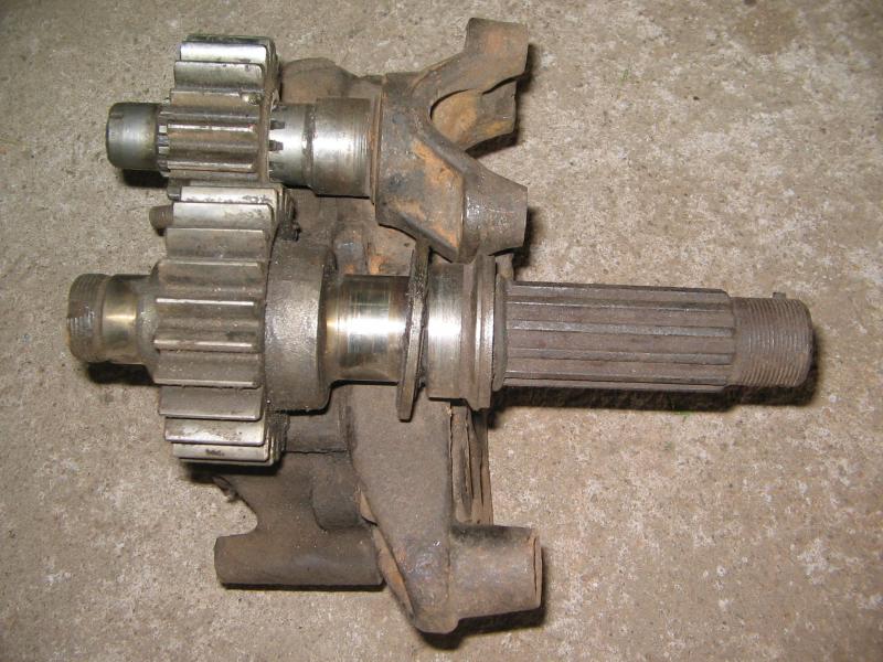

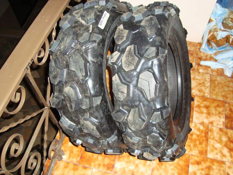

    senhores estou iniciando uma transformação enorme na minha gaiola
    atualmente ela possui mecanica vw com redução da kombi e motor ap
    o projeto é o seguinte
    2 diferencias dana 44 cortados para receber homocinetica (um deles esta quase pronto)
    um bloqueio da f100 por enquanto na traseira em conjunto com um 100% 48 mas ainda vou estudar se uso um deles na dianteira ou traseira
    t case dana 18 do willys solteira preparada com alteração no pino chorão e com entrada invertida(no lugar da tomada de força)
    caixa do chevette 4 marchas
    motor ap 1.6 carburado 3E e comando 49g para testes(estou montando um 1.9 para ser definitivo)

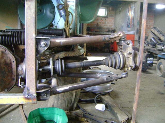

    suspenção traseira IRS com curso modificado e com o eixo mais para tras para aumentar o angulo de saida e torres do gol e dianteira duplo A
    motor traseiro é claro
    eu pretendo deixar a tração traseira pronta até 1º de maio quando tera um evento aqui na cidade e a dianteira em agosto para outro evento
    vou testar a traseira enquanto faço a dianteira e assim tentar resolver por partes os problemas que aparecerem
    vou postar as fotos até mais senhores
