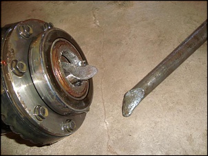

    se num quebra num tem graça , olha a ultima da minha, depois que coloquei 4 planetarias no diferencial 1ª e 2ª forjada os eixos num estão me dando susego, quebro um dia 7 de setembro depois do desfile o do outro lado dia 15 testando as engrenagens forjadas e esse aqui dia 23 na trilha que teve aqui na minha cidade, nem foi na trilha ainda bem foi depois na corrida ehhe valia 3 caixinhas de cerveja, então vamo açulera ganhamos 1º lugar, mas na comemoração deu um probleminha, alias o mesmo de todo mês, ate encontrei isso forjado tbm mas acabou o $$$ pra uns 6 meses hahahahaha se alguem souber me dizer se tem de algum modelo que seja mais reforçado, to meio nervosso já de desmontar ela 3 vezes por meshahah mas é isso galera importante que assim temos historias pra contar aeuhuhaehuae
    Don´t worry be happy
    Usuário Avatar de mali9ski
    25/05/2010
    37
    1,982
    Citação Postado originalmente por miguéh Ver Post
    As pontas de eixo são assim mesmo, e não tem o que fazer só Forjadas 1200 conto...hahaha
    AS caixa o negocio é marcar as quebradas com uma tinta e por no monte...hahahah
    estou sondando outra caixa do chevette alemão, não posso mais quebrar a 3ª....pra na proxima poder fazer de duas uma que essas não é tão facil de achar e não to muito afim de voltar para as clarkinha......
    valew
