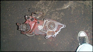

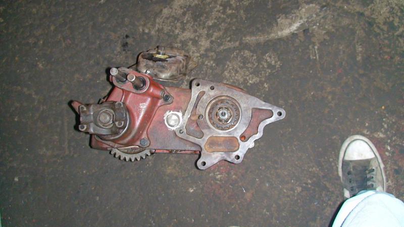

    bom senhores este final de semana, praticamente terminamos a caixa de montanha(t case) com a entrada solteira no lugar da tomada de força devido ao motor ser traseiro
    ainda falta montar definitivamente e fazer uma tampa na entrada original
    vou posta as fotos de como ficou

  • #30
    Usuário Avatar de mali9ski
    25/05/2010
    37
    1,982
    eu ja ia esquecendo eu também tirei aquele pino nas manobras das alavancas, assim eu poderei engatar a reduzida sem que a tração esteja ligada ,otimo pra loquia.....

    Usuário Avatar de tqf2
    01/03/2010
    Araputanga/MT
    190
    Tem como vc postar um desenho simples mesmo, uns riscos...rss
    de como fica o motor traseiro + caixa + T_case?
  • #36
    25/05/2010
    37
    1,982
    amigo eu sou uma negação nestas artes, vou por as partes no chão, do jeito que elas vão ir na gaiola ai tu vai entender blz
