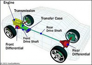

    Achei essa imagem na net...
    Ficaria duas alavancas de câmbio separadamente? Uma seria do câmbio normal, trocando as marchas e da T-case apenas selecionando tração 4x4, 4x2 e reduzida?

    Bom amigo,lembrando que por ser motor traseiro, tive que fazer a entrada da t case na tomada de força, e a mesma será solteira(divorciada) por cardâ, como da pra ver na foto a flange de cima será a entrada da t case
    já as alavancas serão 3 uma do cambio,uma da tração e outra da reduzida, eu tirei um negocio que impede de engatar a reduzida sem a tração,mas se não cuidar pode quebrar
    estamos lidando vamos ver o que vai dar e como ela vai se comportar

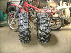

    boa tarde senhores, o projeto vai seguindo
    e o stress da flange também a que eu comprei é feita a facão, tudo torta, e ainda espano uns parafusos
    e ainda tive que trocar o suporte do filtro que pegou na flange, mas não foi problema que eu tinha aqui.
    os pneus foi uma novela, a recapadora, tava fazendo c# doce pra recapar na medida que eu queria (235/75/15),o desenho que eu queria (mamute anti virus) diziam que so podiam na 255/75/15, mas eu acho muito pesado nesta medida,(eu sou da opinião que pneu tem que girar muito mas muito pra ir bem em trilhas com bastante lama e pneu grande pesa ou quebra ) mas por ultimo eles conseguiram recapar na medida que eu queria,vai ai as fotos dos pneus
    valew
    Miniaturas de Anexos Miniaturas de Anexos gaiola mudzilla 4x4-dsc07045.jpg   gaiola mudzilla 4x4-dsc07047.jpg

    Da hora os pneus heim...
    E essa XL com motor e susp. diant. de Tornado, tenho uma XLX e estou fazendo a mesma coisa, motor e susp. diant. de Tornado, susp. tras. com freio a disco da Falcon e roupa da XR200 hehehehe

    valew amigo essa é a minha, pra varia tudo adptado....
    com ela eu rodo no alcool, com um kit wiseco 285 da pra brinca legal..
    eu também queria por aro 18 e freios a disco e trocar a roupa que ainda é a original, mas a gaiola tá multando legal e a motoca vai ter que ficar pra depois
    valew...
