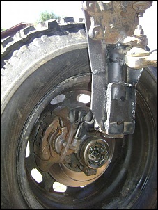

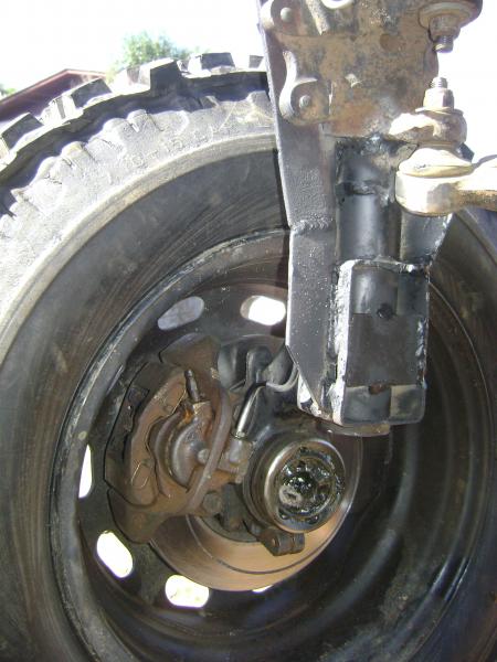

    Poise Mali, mais vou ter que me conter, até mesmo porque meu tempo vai ser curto. Trabalho, alguns compromissos assumidos e agora o herdeiro chegando, infelizmente o projeto vai ter que caminhar a passos lentos, bemmm lentos, rsss.
    Mais acredito que a partir da metade do próximo ano eu comece a criar um tópico aqui, colocando as peças e o projeto em definitivo.
    Quanto a parte da frente, a intenção é utilizar a suspa do santana, com bandeijas, pivos, torres com molas e amortecedor.
    As bandeijas presas no chassi, sem usar o quadro.
    Também tem outra alternativa, algo parecido com o que o nosso amigo Canalle fez: Soldar a ponta da suspa do santana (onde tem a homocinética) na ponta da suspensão dianteira do fusca, onde vai o rolamento.
    Assim fica com a parte da suspensão sem "mtas" modificações, hahaha
  • #156
    Usuário Avatar de leobnaval
    03/06/2007
    Piracicaba/SP
    37
    5,611
    Puta gambiarra do car@i0, quem anda num treco desse não tem amor a vida, essa foto vai para a seção top five kkkkk.
