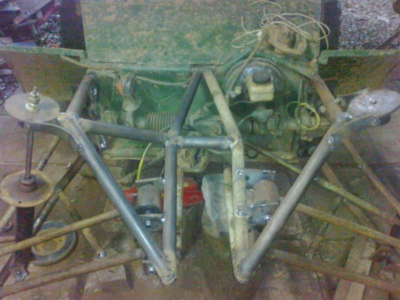

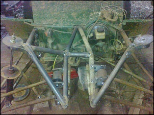

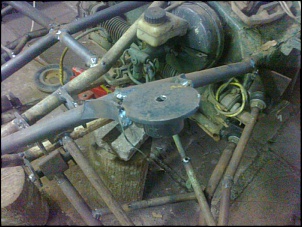

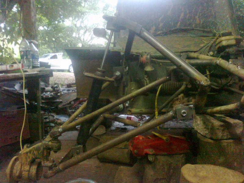

    Segue fotos do andamento da nova suspensão duplo A que estou fazendo.
    Miniaturas de Anexos Miniaturas de Anexos gaiola mudzilla 4x4-jost143.jpg   gaiola mudzilla 4x4-jost148.jpg   gaiola mudzilla 4x4-jost146.jpg   gaiola mudzilla 4x4-jost147.jpg

    Vai fica bem braba a frente desa gaiola parabéns hahahaha......
    na minha a diração esta me estressando um pouco, mas estamos bolando um esquema para resolver o problema de abrir a abertura de roda no trabalhar a suspenção......mas o diferencial esta incomodando um bocado...

    Mali sua gaiola está sofrendo com bump steering, isso se deve ao dimensionamento errado do comprimento dos braços de direção, pois eles tem que ter seu ponto de flexão adequados ao comprimento e flexão dos braços da suspensão. Se sua manga de eixo estiver errada ou se foi você que fez os pontos de fixação dos terminais de direção na manga tambem podem estar errados. Causando os sintomas que você descreveu.

    Citação Postado originalmente por mali9ski Ver Post
    valew
    Cara, tenta erguer mais o setor. pois as rodas abrem quando o setor está muito baixo. e fecham quando o setor está muito alto. a minha sofri um pouco pois quase não tem espaço pro braço de direção dentro das balanças. hehehe
    então gosto da frente é?
    em baixo balança maciça de 1 1/4" e em cima de 1" maciça também.
    fico show o funcionamento.
    e pivôs de fusca.

    Então leo, eu já achei o ponto e o comprimento dos braços para não mudar a abertura de roda, mas por causa do diferencial não consigo mexer a caixa de direção, e os braços no cubo não tenho espaço para mexer também, dai estou fazendo um mancau na frente da caixa de direção aonde vai sair os braços no lugar certo.........
    vini..... imagina se sem diferencial não tem espaço, imagina com um dana 44 no meio para estrovar....
    gostei de frente da sua vai ficar com uma cara de mau............
