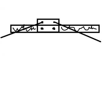

    E ai Malii.. Pois é.. a caixa de direção eu deixei o bracinho do "telefone" da roda mais curto, dai diminui o corso da suspensão.. mais mesmo assim vira muito!.
    e pra resolver o problema da direção da sua. eu tive que fazer uma flange ali onde tem os dois parafusos que fixam os braços de direção, fiz uma chapa que foi fixada no lugar original onde iam os braços e fiz 2 furis paralelos mais a cima para fixar os braços de direção novamente. fazendo assim o que você falou que está com dificuldade. minhas rodas abriam 1cm ainda quando a suspensão trabalhava. fazendo essa flange elas pararam de abrir. vou fazer um desenho no paint pra mostrar.

    Citação Postado originalmente por vinijost Ver Post
    E ai vini, então eu fiz mais ou menos assim, mas por causa do diferencial os braços ficaram muito longos, e vai forçar demais a caixa de direção, dai tive que fazer um mancau, já estamos terminando o mancau e a direção, acho que final de semanana já da pra tirar uma fotos....

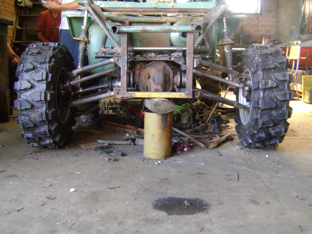

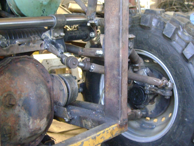

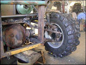

    atualizando..............
    a lebre da direção já esta morta.......estou postando as fotos do mancau......
    em breve deve estar andando, outra semana vamos começar a lidar com os freios e soldar pra valer o que foi feito na direção
    depois acertar as molas na traseira fazer um peito na frente, e se der tempo pintar, se não vou a um evento no dia 5 maio assim mesmo, mas ainda me falta uma C&P 43x8 se não achar vou com duplo A mas sem tração.....
    valew....
