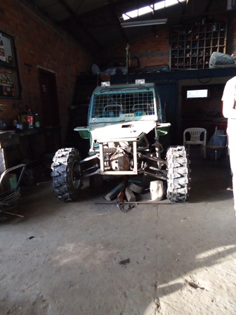

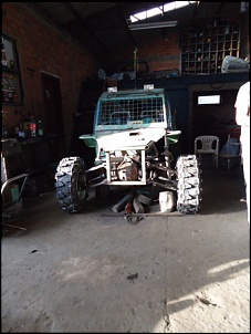

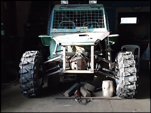

    boa tarde senhores...........mais uma etapa cumprida na gaiola
    o suspenção esta praticamente pronta........falta apenas o suporte da torre de um lado e soldar bem que esta apenas ponteado.....
    nos proximos dias talvez já posso dar uma volta e uma bela duma rampada na frente da oficina pra ver se vai fica boa mesmo.....
    ai vai umas fotos valew............
    Miniaturas de Anexos Miniaturas de Anexos gaiola mudzilla 4x4-gaiola-1.jpg   gaiola mudzilla 4x4-gaiola-2.jpg
  • #228
    Citação Postado originalmente por mali9ski Ver Post
    Parabens mali....sua gaiola ta loca em....fico com uma altura muito grande.....eu to comesando a fazer para um amigo meu uma 4x4 praticamente com a sua configuração...ele ja compro 2 diferencial de omega relação 10:39 . motor ap 2.0 injetado..cambio de chevette 4 marcha.. 4 pneu 245 75 16 .. e a reduzida do jeep...agora eu vou juntar essas peças q ele compro e comessar a fazer o chassi e a suspençao..
